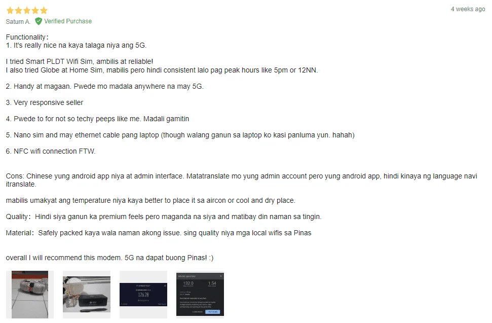

dumating kahapon yung VN009. Unfortunately, hinde ako natuwa. maayos yung 5G speed nya pero ang bilis mag init. Nung nag init yung unit, nag re-restart sya every 2-3 minutes or less pa, depende sa load ng internet activities ng mga connected na device. isang android phone and isang laptop lang connected, streaming youtube. ganun lang, bumigay na agad. pinapalitan ko na lang sa seller ng vn007+, nag add na lang ng konti sa price diff. so far ok naman tong vn007+ 2 hours straight hinde nag restart. though yung temp nya umabot ng 82. hanap na lang ako ng fan pa umayos ang temp.
may pros din naman. maliit, parang size ng pinag dikit na 2 bars ng butter. nano sim card ang slot, may NFC para one tap connect sa NFC enabled devices :)
