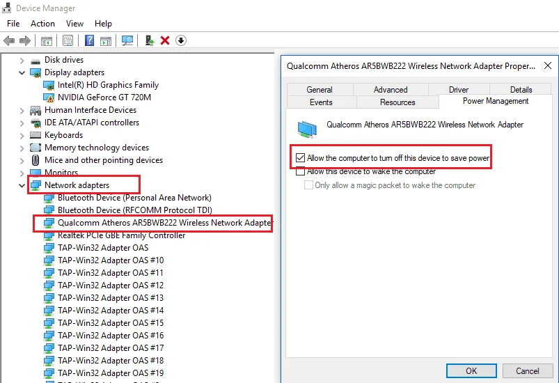

Para maayos ang problemang ito, maaari mong subukan ang mga sumusunod na solusyon:
1. I-refresh ang Network Adapter:
- Mag-right click sa Start button at piliin ang "Device Manager."
- Hanapin ang "Network Adapters" at i-expand ang kategorya.
- Right click sa iyong wireless adapter at piliin ang "Disable."
- Maghintay ng ilang segundo at right click ulit para piliin ang "Enable."
2. I-update ang Driver ng Network Adapter:
- Pumunta sa website ng manufacturer ng iyong laptop.
- Hanapin ang "Support" o "Downloads" section at humanap ng tamang driver para sa iyong network adapter.
- I-download at i-install ang bago at compatible na driver.
3. I-reset ang TCP/IP stack:
- Mag-open ng Command Prompt bilang administrator.
- Ipasok ang sumusunod na command: "netsh int ip reset"
- Pagkatapos ng proseso, i-restart ang iyong laptop.
4. I-update ang Operating System:
- Pindutin ang "Start" button, pumunta sa "Settings" at piliin ang "Update & Security."
- Klik ang "Check for updates" at i-install ang mga available na updates.
5. I-reset ang network settings:
- Pindutin ang "Start" button, pumunta sa "Settings" at piliin ang "Network & Internet."
- Sa tab ng "Status," mag-scroll pababa at piliin ang "Network reset."
- I-click ang "Reset now" at pagnilay-nilayan ang mga warning at instructions.
Kung pagkatapos ng mga hakbang na ito hindi pa rin maresolba ang problema, maaaring may issue na hardware sa iyong laptop. Maaaring kailangan mong dalhin ito sa isang propesyonal na serbisyo ng laptop para sa mas malalim na pagsusuri at pag-aayos.
