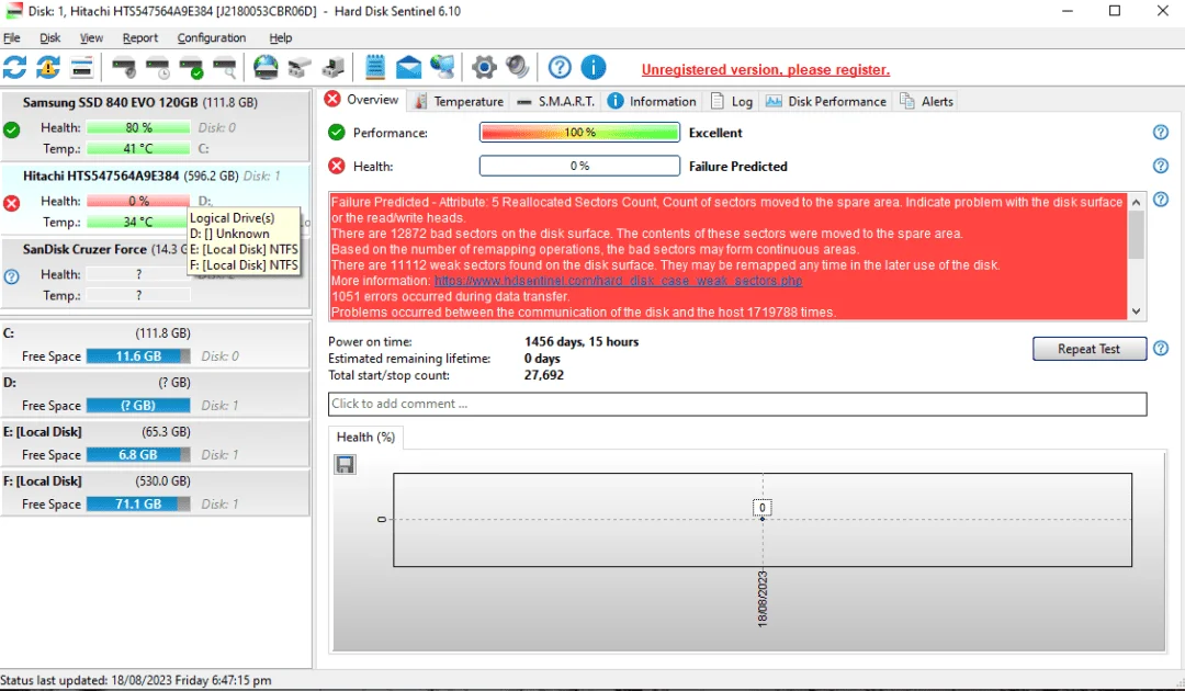

ubos na ubos na yung health ah hahaha sabi na eh haha. tanong ko lang bakit mo nilagay yung os mo sa HDD mo eh meron ka naan SSD
i think d ko rin namalayan yan or di ko rin na realize. And pwede pa ba ilagay ung OS sa SSD para maagapan at gumana parin ung laptop? or palitan na tlga ung hard drive kasi wala nang pagasa kahit itransfer pa ung OS sa SSD?
format mo nalang lagay mo sa ssd yung OS tapos bili ka bagong hdd

Sa nakita kong screenshot, dead drive na po yan. Ang possible nyo nalang pong pwedeng gawin dyan is back up. Kung OS lang man ang laman at wala mang personal files, wag na lang din.
so ano po meaning neto? corrupted na tlga ung hard drive at d na pwede ma fix?
wala na pag asa yan lods. kunin mo na mga files mo dyan habang accessable ma yung drive mo
peru wag mo e direct copy mga files mo kasi mag eerror yan. d lahat ng files ma kokopya. gamitan mo sergei strelec or ibang pang backup na alam mo.
