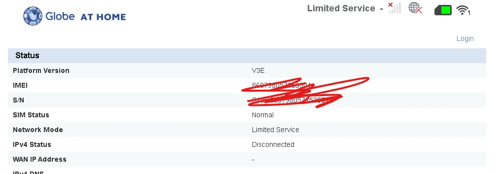

Hello po, pahelp po ako sa maalam dito sa zlt s10g, LIMITED service po nakalagay, nadedetect naman po yung sim tsaka may signal naman po yung sim kapag sa phone ko po sinasalpak.
hindi papo sya openline, di ko rin po maopenline due to 2.11 sya tsaka hindi rin nagpapakita na may signal
Any solutions po na pwede kong magawa ? nadedetect naman po kasi yung sim pero wala or limited service pa rin daw pero working naman yung sim na nandyan sa phone ko.
Naka connect ba yung parang antenna nya? And na try mo na ibang globe sim? Baka naka lock pa yan sa modem-type na sim, home broadband na sim ganon. Kaya need mo pa ipa openline
kung hindi pa openline yan ts ay hinahanap pa nyan yun original sim na nakasaksak dyan.... pero try mo gomo sim pero if i were you ipa open line mo na para pwede ibang sim

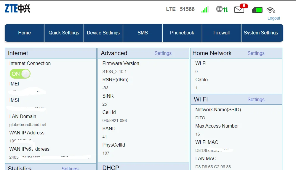

Same as mine po zlt s10g ko v2.00. Ok naman sa ibang sim ko lahat ng type ng network ok sya ksi open line naman sya ang prob is dun sa nagiisang sim ko na may unli data tnt. Pag nasa phone ok sya pag nasa modem ko limited service din at no sim detect. Nagtry naku mag change IMEI ayaw padin nya nag restart nadin ako same lang din.
yun phone mo ay nakaconnect sa band 1 kaya gumagana ang sim, walang band 1 ang zlt s10g kaya walang connection at depende sa area kung anong lte band ang gumagana baste band 3, 28, 40, at 41 lang, yun unang generation ng zlt lang ang meron band 1... kaya ang iba ay mamba ang binibili kasi kumpleto ng lte band
Bakit po ung ibang sim ko na tnt nagana naman po sya? and ung dati pong nakasalpak dito is tnt din na may unli data ngalang nung na expired ung lod nawala na ung choice nya na unlidata kaya naghanap akong bagong sim na meron. Problema nga lang ndi na sya gumana sa modem namumukod tangi lang un na di gumana
off mo yung bandlocking kapag sinaksak mo yung sim na may unlidata baka kasi 3g lang yung sim
