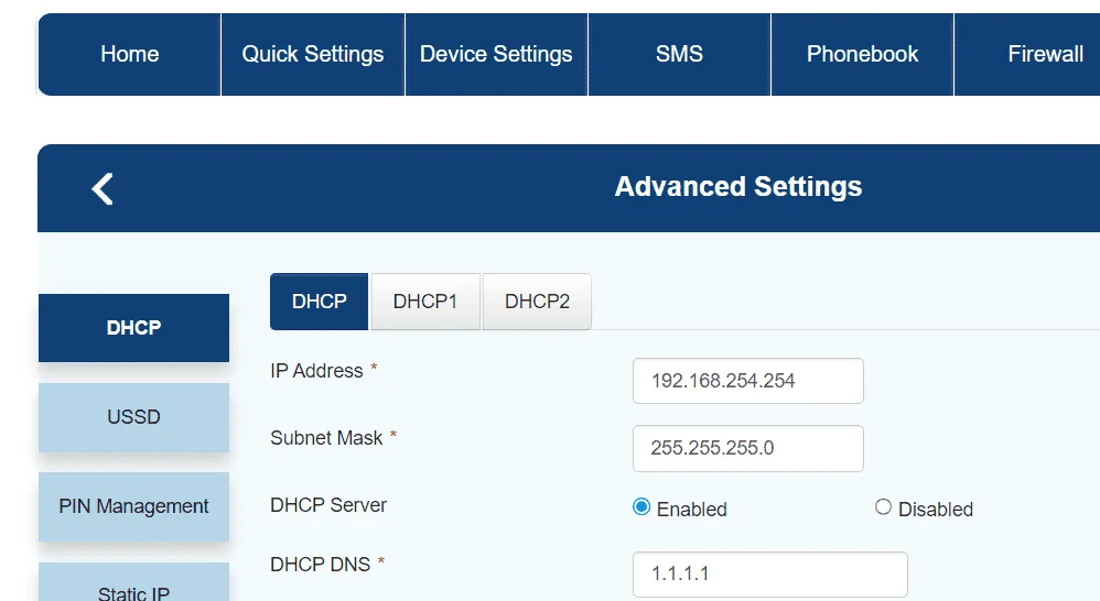

Ito mga boss personal optimization tweak sa zlt-s10g modem. Try niyu lang kung working din sa inyu. Paalala lang na ito ay based on my own experienced, hindi ibig sabihin na if nag-worked sakin ay gagana din sa inyu. Kaya try niyu lang i-apply sa modem niyu kung okay din performance ng modem niyo.
1. Change DNS:
-Click Device Settings + Advance Settings + DHCP
-Ang papalitan niyu lang dito ay ang DHCP DNS pede niyu gamitin ang 1.1.1.1 or 8.8.8.8 na mas common dns na ginagamit.

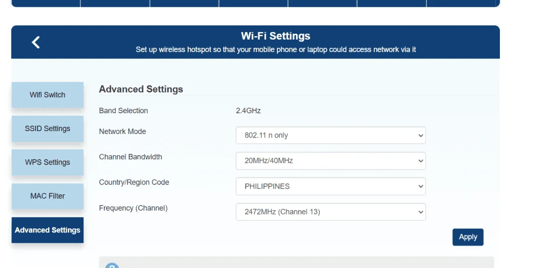

2. Edit Wifi Advance Settings:
-Gayahin niyu nalang ang sa picture sa baba
-Yung sa channel na part, pwede kayu gumamit ng wifi analyzer para makita niyu ang less congested na channel at yun ang piliin niyu pero usually ang mga non-congested channel ay ang matataas na channel above channel 11, saka yung channel 1,6 at 11.
Yan lang po mga boss. Pa feedback nalang sa test mode niyu sa modem niyu.
auto naman yang freq ch ng wifi di naman nakaka apekto sa speed ng internet yan kung mabagal talaga network mo syempre mabagal din bato ng speed sa wifi
Natural sa simbased setup ang usad pagong pag congested ang tower, search ka about channel frequency overlapping, d yan nilagay as display, may function yan, kung sa area ka na may maraming wifi/modem/router tendency nag overlap sa iisang channel unless sadyain na i-locked, danas ko yan sa mga deployed Access point ko, same rin sa mga modem, mabagal minsan ang response sa dashboard at mag load ng mga apps/browser kahit malakas naman nakukuhang speed test.
