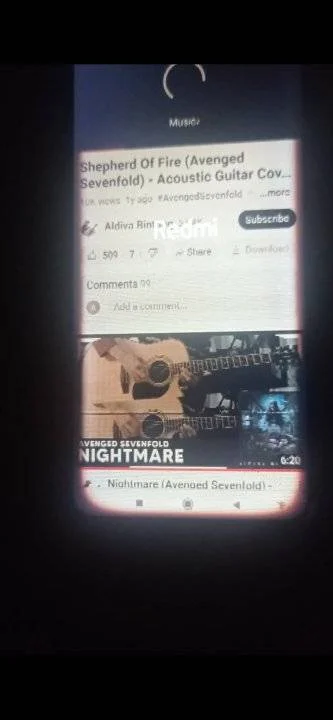

2 months siguro last thread ko dito about sa phone ko na pinaayos yung LCD...
Eto na pala yung phone ko, 1 week palang nagkaroon ng horizontal lines, tapos namumuti, namumula or nagbublue paunti unti yung screen kapag binuksan tapos ginamit around 10-15 mins
then bigla nagkaroon ng parang shine paikot sa screen ng phone, then bigla nagpiprint yung screen, kunwari naglalaro ako chess, tapos parang lalabo yung screen yun pala nakabakat na sa screen ko mismo yung ginagawa ko... Eto kanina nagpapatugtog lang ako ganito na nangyari, kahit irestart yung phone nakabakat sa screen... Ano kayang problem nito?

budget lcd nilagay. mostly di maganda ang touchscreen nyan.
kaya mas ok ikaw nalang bumili ng parts online para sure medyo expensive pero sulit.
nabudol po kayo hindi magandang quality yung nilagay. Magkano ba pinaayos mo dyan? sa mga ganyang issue minsam hindi na worth it pagawa pa ulit dahal mahal magpagawa mainam bili na lang bago.

Tft lcd po yan at low quality lcd. Need nyo po bumili ng high quality lcd

class A yan na LCD pinalit ganyan rin nangyari sa tablet ko dati

1600 po paayos ko, Di ko po kasi maiwan iwan tong phone since gift at yung specs sulit narin since helio g90t proc

check mo sa shopee if ever nasayo yung original screen kunin mo yung code nanakalagay sa old screen yun e search mo para makabili ka nang legit screen

Thank you po, salamat sa knowledge na to, buti tinago ko yung original na LCD neto. Check ko po online shops

Oo tama sa mga online shop like shopee meron yan kase dyan din ako nabili ng LCD ,pero matagal yan madeliver kase usually galing pa yan sa ibang bansa. pero ayos yan.
