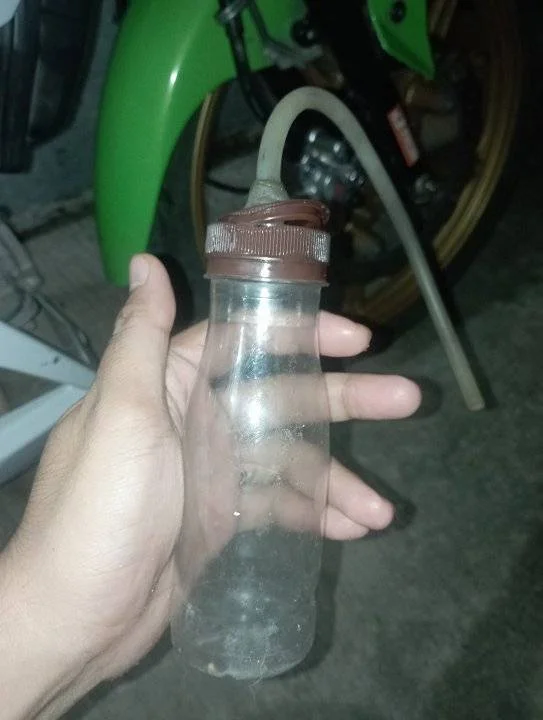

DIY na bottle with hose para iwas tagas

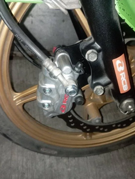

Step 2: ipwesto ang wrench sa drain bolt ng caliper at ilagay ang bottle na may hose para iwas tagas. Balutan narin ng towel or tela para extra safety sa paints niyo.
Step 3: pigain ang brake lever at wag bibitawan, saka ngayon luwagan ang drain bolt, mapapansin niyo na lalabas ang brake fluid. Wag parin bibitawan ang brake lever.
Step 5 : higpitan ang bolt at bitawan ang lever.
Step 6 : repeat step 4 & 5, be mindful sa level Ng brake fluid sa reservoir wag hahayaang maubos para iwas bubbles sa hose. Pag kunti na lagyan na Ng brake fluid before repeating step 4 & 5.
Gawin lang hanggang malinaw na ang lumalabas sa drain bolt.
