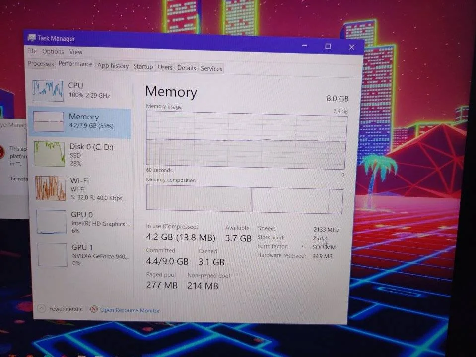

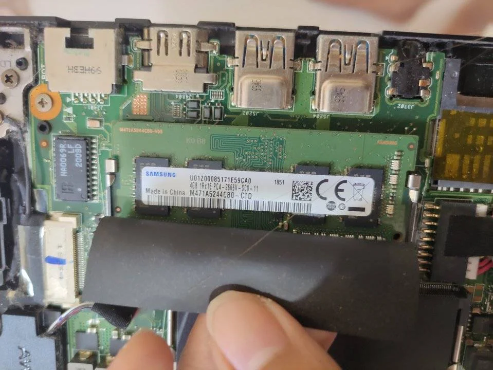

Bumili kasi ako g 2666mhz di pla compatible sa motherboard ng laptop. Kasi may nakapagsabi sakin na 2666mhz daw bibilhin. Kala ko mag-underclock lang as they say pero stuck sa blue screen kaya binalik ko na lang yung dating ram. Sayang tuloy yung bagong bili :(
Check mo yong CPU mo din try mo i-check sa website if ilang mhz kaya nya ma-support (y)
try mo din i-check yung model ng laptop sa official website nila.. may naka-lagay na memory compatibility list
anong brand model na laptop yan? parang expansion slot yan ng ram na may ddr4-2666 sodimm at parang may internal ram na naka soldered sa board na ddr4-2133 4gb ram, bale 8g in total, kaya na under-clock yun ddr4-2666 to run in ddr4-2133 na dahil chipset limitation ng motherboard chipset at cpu... although magwork pa rin ang dual channel pero recommend ko na ddr4-2133 ang ipalit mo para hindi malayo ang timing values, yun downside lang dyan ay gumastos ka sa mas mahal ang dd4-2666 sodimm pero underclock speed sya to ddr4-2133,,, try download at install mo yun cpu-z para makita mo ang mga details ng ram modules
