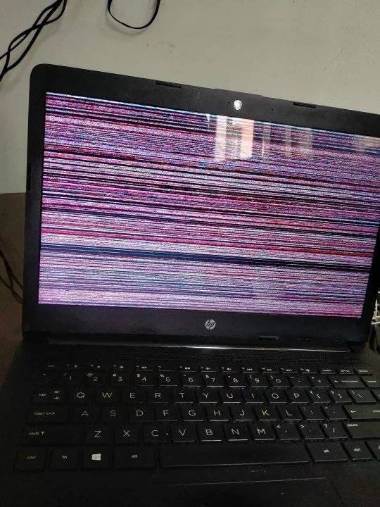

Ano kaya sira ng laptop ng wife ko kung ganito. Nag oopen yan after ilang minutes pag gagamit ng browser bigla magkakaganyan. Pero kung walang ginagawa kahit ilang oras d sya nasisira.
Tnry q lagyan ng termal paste ulit sa loob ang heatsink. Nareinstall ko din ang win10. Tnry q din alisin battery at pinagana pero ganyan parin kapag magbbrowse o mag oopen ng ms word.
Ang problema sa laptop ng asawa mo ay maaaring may kaugnayan sa overheat ng system o isang hardware issue. Narito ang ilang posibleng mga dahilan para sa mga sintomas na iyong inilarawan:
1. Overheating: Ang pag-init ng laptop maaaring maging sanhi ng mga random shutdowns o freezes. Kahit na sinubukan mo nang palitan ang thermal paste at linisin ang heatsink, maaaring mayroon pang ibang mga isyu sa sistema ng paglamig ng iyong laptop. Maaaring hindi sapat ang airflow sa loob ng laptop, o may mga diperensya sa mga fan o heatsink.
2. Hardware problema: Maaaring mayroong mga hardware na hindi na gumagana nang maayos. Maaaring mayroong depektibong memory module, hard drive, o iba pang mga internal component. Ito ay maaaring maging sanhi ng mga error o pag-crash kapag nagagamit ang mga resource-intensive na programa tulad ng browser o MS Word.
Para masuri ang mga posibleng dahilan, maaaring subukan ang mga sumusunod na solusyon:
1. Pag-check sa temperatura: Gamitin ang mga programa tulad ng HWMonitor o SpeedFan upang masuri ang mga temperatura ng CPU, GPU, at iba pang mga bahagi ng laptop mo. Tandaan na ang normal na temperatura ay iba-iba depende sa model ng laptop, kaya't suriin ang mga resulta nang husto.
2. Linisin ang daluyan ng hangin: Maaaring mayroong mga dumi o alikabok na nakakapigil sa maayos na airflow. Linisin ang mga cooling fan, heatsink, at mga vent ng laptop upang alisin ang anumang obstruksyon at makatiyak ng malamig na pagpapatakbo.
3. Subukan ang iba pang mga programa: Kung ang mga problema ay bumabanggit sa mga espesipikong programa tulad ng browser o MS Word, subukan ang iba pang mga programa upang matiyak na hindi lamang isang isyu sa software ang nagiging sanhi. Kung ang mga ibang programa ay gumagana nang maayos, maaaring kailangan mong subukan ang mga solution tulad ng pag-reinstall ng mga programa na may problema.
4. Pagsubok sa iba pang mga memory module: Kung nakakabit ang iyong laptop sa higit sa isang memory module, subukan ang bawat isa nang hiwalay upang matukoy kung ang isa sa mga ito ang sanhi ng problema. Maaaring sumubok din ng mga diagnostic tool tulad ng MemTest86+ upang masuri ang mga memory error.
Kung ang mga solusyon na ito ay hindi nagtatagumpay, maaaring mas mahusay na dalhin ang laptop sa isang propesyonal na serbisyo ng laptop upang masuri at malutas ang isyung ito.
kung may warranty ay ipa warranty, pwedeng maluwag yun lvds cable lalo kung nabagsak o naipit yun laptop or mismong gpu na ang sira or minsan nakukuha sa reballing
