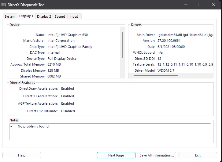

Ang GPU lods siya ang naka toka sa pag process ng mga objects or visual display sa laptop mo. For example sa mga games siya ang nagpaprocess and nagpapaganda Ng mga character mo, cars, building, shadows, water atbp. Sa CPU, may CPU na may integrated graphics kumbaga may sarili siyang GPU Pero Hindi sapat kung gagamitin mo sa mabibigat na laro or software.

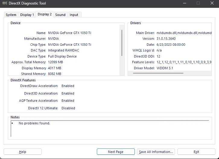

ito naman yung GPU na discrete which means hindi siya connected or shared sa CPU mo independent siya kumbaga. mas maganda na may discrete GPU.
Sa search bar po itype mo dxdiag tapos enter. Then punta ka display tab dun mo makikita
