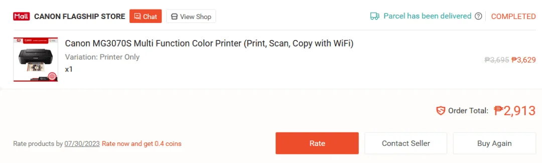

Kakabili ko rin lang po ng same printer po sa Shopee.
