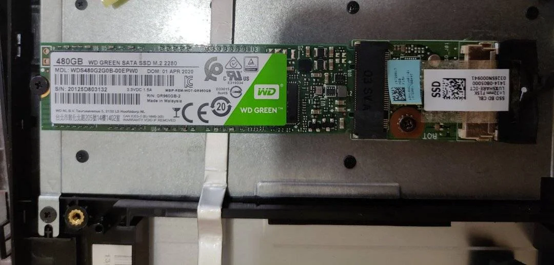

Pasensya na po ang daming tanong. Ask ko lang if dito po ba kinakabit yung ssd? Tama po ba? Yun kasi yung nasearch ko sa youtube.
Yung nakalagay po kasi is M.2 lang.
Need to upgrade kasi yung local disk ko is 92gb lang. May pagasa po kaya madagdagan pa?
Wala po kasi talaga akong alam sa hardrive baka po pwedeng pa-explain.
Walang problema sa pagtatanong. Kung ang nakikita ninyong slot sa inyong laptop o desktop ay M.2, malamang tama ang inyong nasearch sa YouTube. Ang M.2 ay isang uri ng storage device na mas maliit kumpara sa tradisyunal na 2.5-inch SATA hard drive o solid-state drive (SSD). Ito ay mas mabilis at mas kompaktong paraan para magdagdag ng storage sa inyong computer.
Ang pag-upgrade sa inyong local disk na may 92GB ay maaaring posible kung mayroon kayong M.2 slot na hindi pa ginagamit. Maaring ilagay ninyo ang bagong M.2 SSD sa slot na ito at gamitin ito bilang bagong primary storage o local disk. Ang kapasidad na maaaring madagdag ay depende sa maximum capacity na suportado ng inyong laptop o desktop. Maaring mag-check ng mga specifications ng inyong device o maaring ipa-consult sa isang computer technician para masigurado.

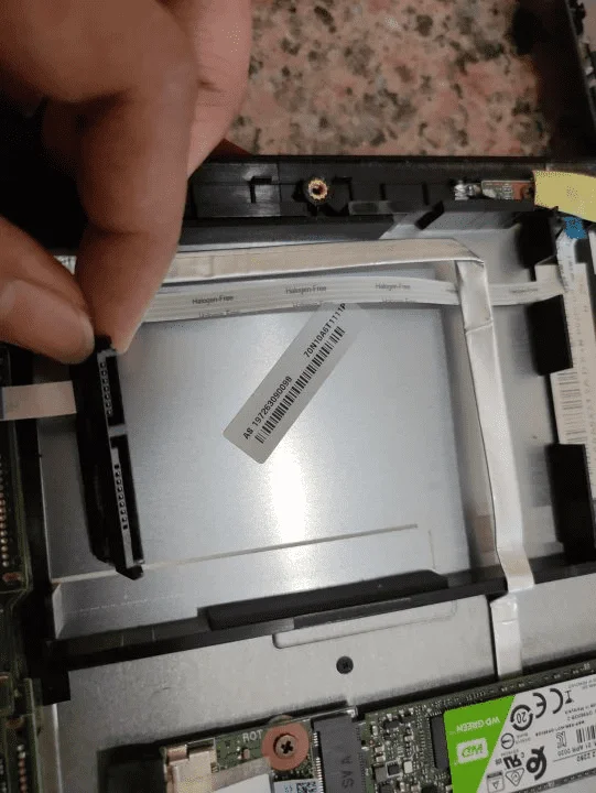

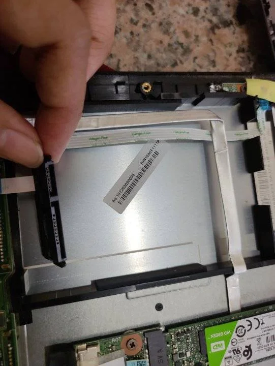

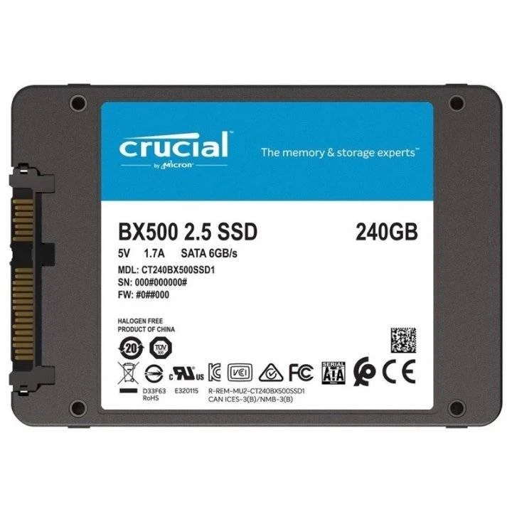

kapag diyan ito ang ikakabit mong ssd:
iyan yung 2.5 inch sdd na kasize ng 2.5 inch na hdd

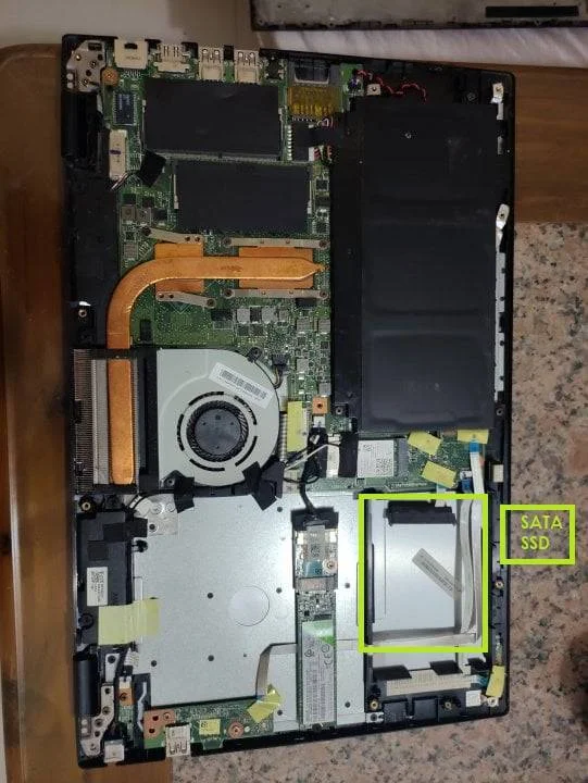

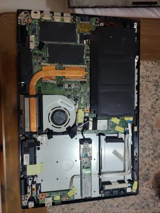

Regarding naman sa multiple slots ng iyong laptop, kunan mo nga ng full picture yung board. para makita kung may mga bakante pa ba na slot na pwedeng lagyan ng ssd, mapa sata or m.2.
Eto po.
SATA SSD lang may libreng slot. (lower right corner)
Kung gusto mo lumaki yung C: drive or OS drive eto pede mong gawin.
Add SATA SSD (bigger than your current m.2). Clone m.2. to your new SATA SSD. Yung SATA SSD na magiging OS SSD mo ngayon at pede mo na gawing storage yung m.2.
Kahit na sabihing mas mabilis ang m.2 sa SATA, hindi mo na yun mararamdaman unless you are using programs na kelangan talaga super high speed storage (video editing ata). Pero in normal use kahit sa games. halos same lang sata sa m.2.
