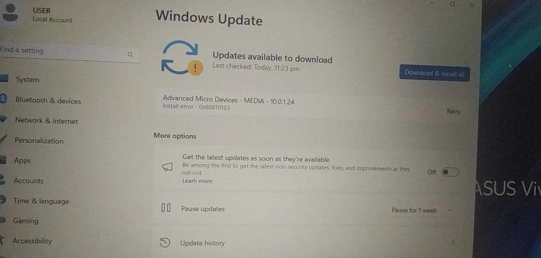

ano pong gagawin pag ganto? Nag update po ako tas nag failed tas pag nireretry ko makikita lang siya na installing tas babalik sa retry.
Kapag naranasan mo ang isang "failed update" na nagiging sanhi ng loop sa pag-install at pagrerepeat ng update, may ilang mga hakbang na maaari mong subukan upang maayos ito:
1. I-reboot ang iyong computer - Minsan, isang simpleng pagsasara at pagbubukas ng iyong computer ay maaaring malutas ang problema. Subukan munang i-reboot ang iyong system bago mo ulit subukang mag-update.
2. I-clear ang temporary files - Maaaring may mga temporary files na nagiging hadlang sa tamang pag-install ng update. Upang linisin ang mga ito, maghanap ng "Disk Cleanup" application sa iyong computer at piliin ang mga temporary files upang tanggalin.
3. I-update ang iyong operating system - Siguraduhin na ang iyong operating system ay nasa pinakabagong bersyon. Minsan, ang mga update sa OS ay kinakailangan upang maayos ang mga isyu sa mga update ng mga programang tulad ng AMD. Pumunta sa mga setting ng iyong OS at suriin kung may mga pag-update na dapat mong i-install.
4. I-uninstall ang update - Kung ang update na iyon ay optional at hindi mahalaga para sa iyong system, maaari mong i-uninstall ito. Pumunta sa "Control Panel" at hanapin ang "Programs and Features" o "Add or Remove Programs" upang matagpuan ang update at i-uninstall ito.
5. Tumawag sa suporta - Kung matapos gawin ang mga hakbang na nabanggit ay hindi pa rin maayos ang problema, maaaring kailangan mong makipag-ugnay sa suporta ng AMD o ng manufacturer ng iyong computer upang humingi ng tulong. Ibigay ang mga detalye ng error na iyong naranasan at sundin ang mga payo na ibibigay nila.
Mahalaga rin na tandaan na ang na-update na may mga hindi tiyak na isyu o mga pagkakamali sa pag-install mula sa AMD ay maaaring magdulot ng mga problema sa iyong system. Alamin ang mga detalye ng update bago ito i-install at siguraduhing ang iyong system at mga programa ay tugma sa mga kinakailangang bersyon at mga kinakailangang pag-update.
Windows Update attempts to install an existing driver update. Update install error 0x80070103 occurs when Windows Update tries to install a driver update that was already installed. In this case, to fix this error, you can try installing the problematic driver update manually.
The driver update is incompatible. You may get error 0x80070103 if the driver updates Windows Update is trying to install is incompatible with your Windows version.
The driver is in use during the update. You can get this error If the driver being updated is in use by another program. Closing the program that’s using the driver will allow it to update.
Corrupted system files. Update error 0x80070103 can occur if essential Windows system files are corrupted or deleted. Running DISM and SFC scans will fix corrupted and missing files.
