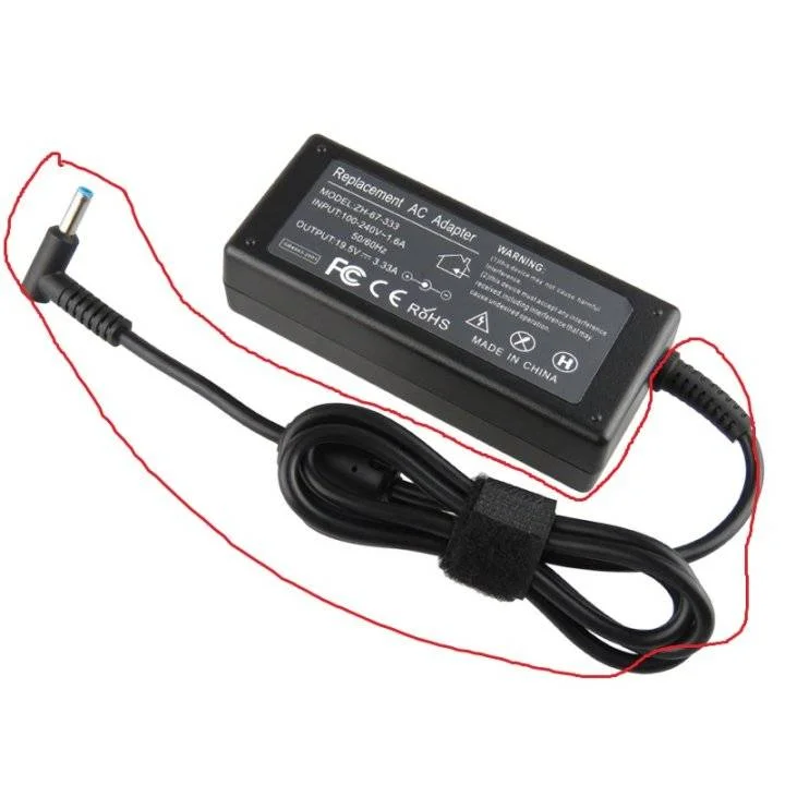

Back then sa old laptop nashort namin ang + at - kung may spark, kung pwede mo rin buksan at itry ispark yung + at - niya sa pinakapuno para malaman kung plug-wire or charger board ang may sira, for me ganyan ang gagawin ko kasi mahirap maghanap ng original na charger
how? di ko po gets, di ko alam kung paano hehe😅
Kung bubuksan mo sa loob ng laptop charger mo may board yan, from that board, may wire para iplug sa laptop, kumbaga kung sa phone, we're gonna see if hindi yung charger ang may sira kundi ang USB cable mismo (in this example, kung malaman na hindi charger ang may sira, papalitan lang yung USB cable)

Ah ok. thanks, try ko buksan bukas.
