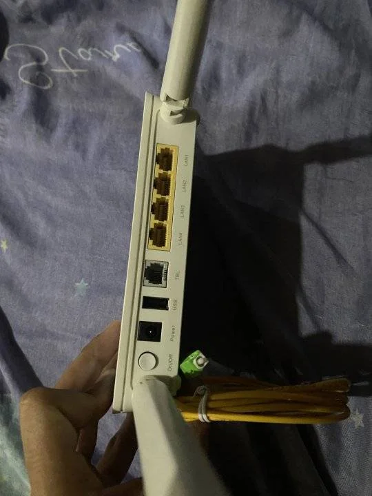

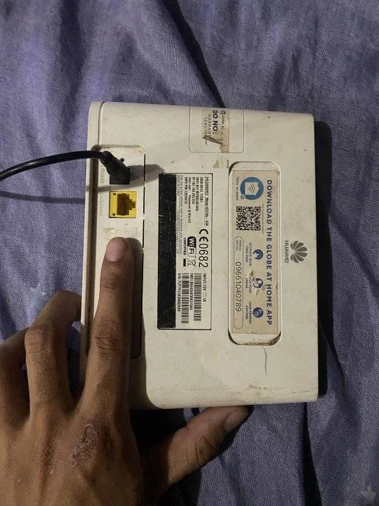

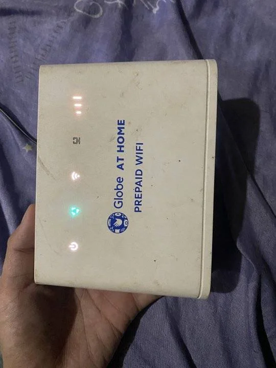

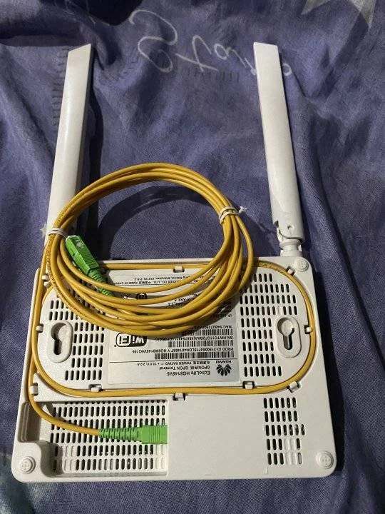

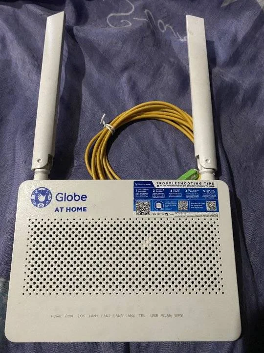

nababagalan ako e meron akong Globe AT HOME galing sa disconnected plan
possible kaya iconnect yung prepaid sa disconnected na fiber modem?
yes paps 5G po itong modem ano po ba need para maiconnect ko sila?
search mo lang sa youtube model ng modem mo marami tutorial don
Kung source ng internet is 4g. Wala rin pinabago ang speed po pero kung sa 5g mabilis yan.
samin paps converge na 50mbps lang.. ginamitan ko ng disconnected na 5g modem ng kaibigan ko.. lumalagpas na ng 200mbps ang speed.. kay ts pala 4g sim based.kaya 4g lang din talaga ang speed na makukuha
ou paps sim based lang, balak ko sana iconnect yung 4G wifi to 5G modem using UTP/LAN CABLE kaso fiber yung need sa 5G kahit sana wifi extender nalang ang purpose
gagana yan paps as wifi extender.. off mo lang ang dhcp
try mo din pala pagaralan yung paglock ng band ng modem mo.. kung anong frequency ang malakas sa location mo don ilock
naka 5v5 ka, so pwede mo ma flash yan using epon firmware, tapos set mo na lang yung LAN1 as access port, after that yung LAN1 is magiging wan port na sya just like any standard router na mabibili mo while the LAN2-4 is standard LAN port.
nababagalan ka sa net? and you prefer to use your fiber router? not sure, but yes maybe may effect yan sa net pero overall wala. instead pwede ka naman gumamit ng router antenna if nababagalan ka talaga hanap ka lods sa buy and sell sa lugar nyo baratin nyp po haha pwede na jan 300
medyo naguguluhan ako dito kung pano pero pag aralan ko to
thanks sa suggestion paps
