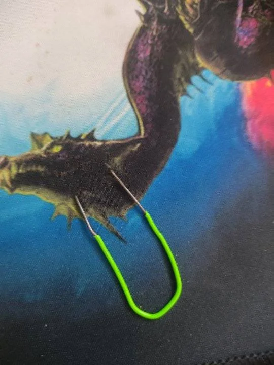

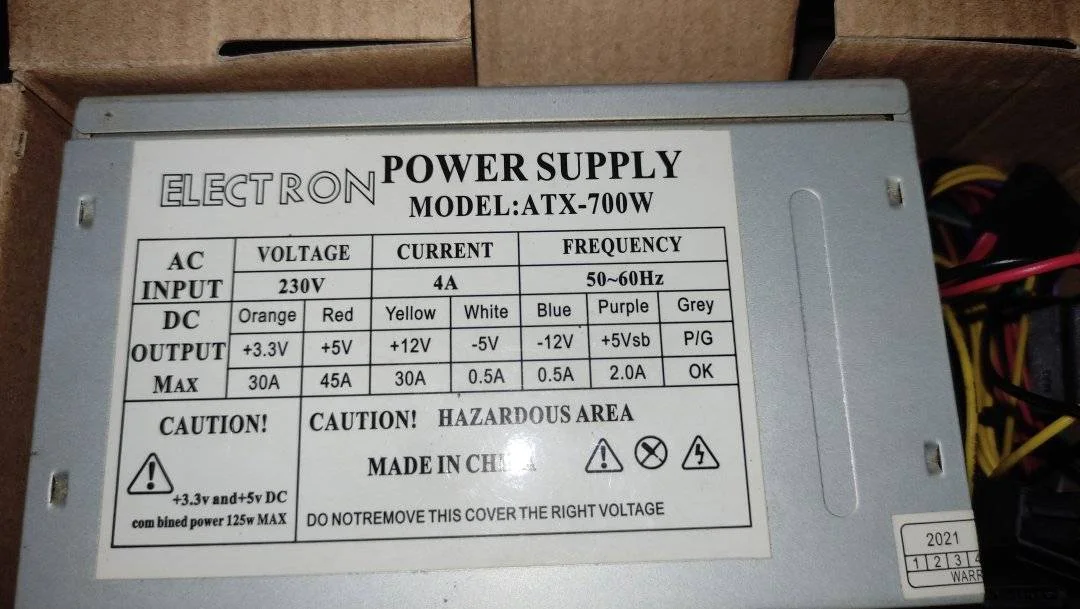

Pa help naman po, may problema sa PC ko kapag sinusubukan kong pindutin ang power button, yung power supply nya ay di gumagana. Pero yung motherboard light ay umiilaw naman. Na check ko na rin front panel connectors nya saka na try ko na rin i-short yung power pin nya pero walang parin. Yung power supply ay bago rin, kakabili ko lang kahapon. Nagamit ko naman kahapon kaso ngayon bumalik naman yung problema.

Nacheck ko na boss. Kahit ishort ko yung power pin wla parin(⁠。⁠•́⁠︿⁠•̀⁠。⁠)
