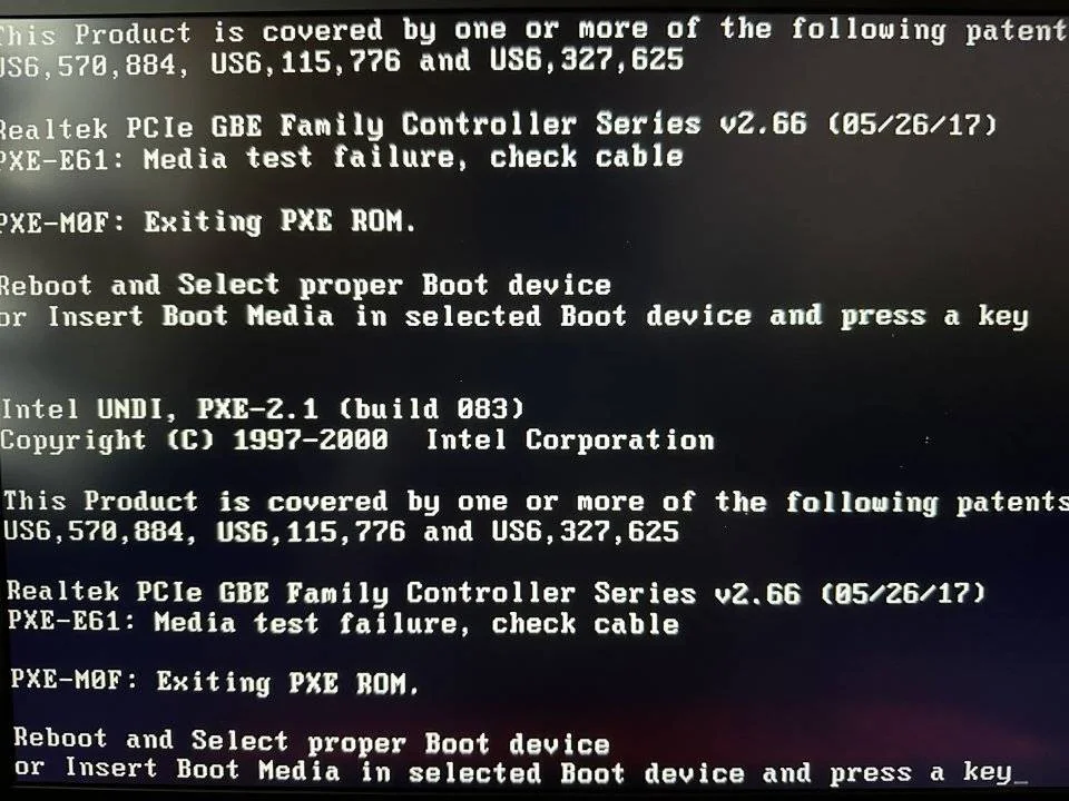

Hello mga lods, may tanong po ulit ako, nag uupgrade po ako ng ssd tapos ito po ang lumalabas sa screen ko po. Thanks po sa sasagot.

Walang OS ung SSD.. mag clone ka muna.. balik mo sa HDD then kabit mo din SSD para clone or pwede din Fresh Install ng OS..
Watch ka lang tuts sa YT makakatulong yun
Select mo muna sa BIOS and check mo kung nadedetect ung SSD mo
Binalik ko po yung original na ssd na may os, ganun parin po lumalabas.
MSI GF75 thin 10csxr po sir.
Ayun gumana po sa delete, lumabas po ang msi click bios sir.

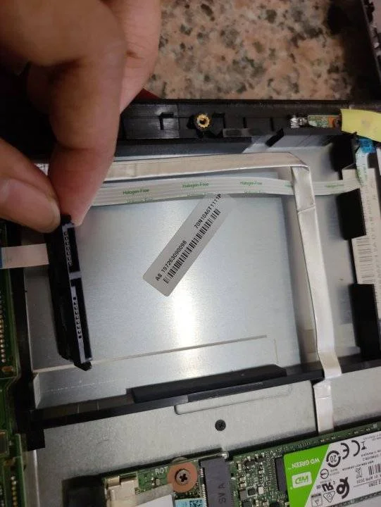

Ngayon po sir nag uupgrade po ako ng SSD, gumamit po ako easeus todo backup, nakaback up na po sa external hdd tapos po tinanggal ko na po yung orig na SSD and nilagay ko po bagong SSD, pano po iinstall po yung nasa hdd po sir? Thanks po

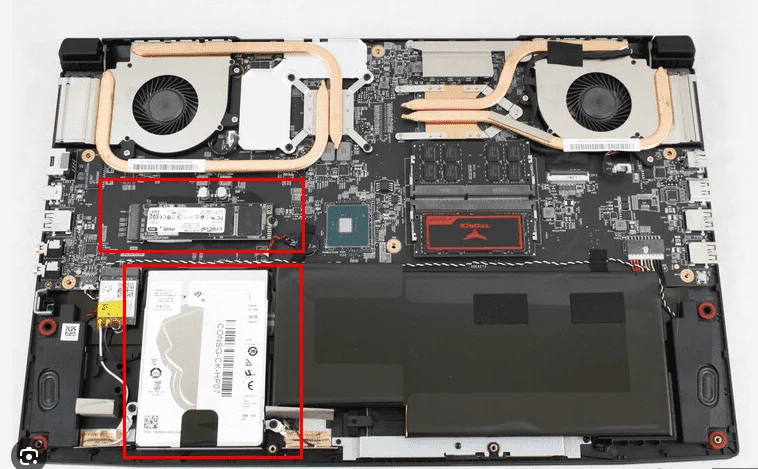

Pwede mo gawing External Storage bili ka ng Enclosure
Nag M.2 SSD ka nalang sana sir..
I mean yung HDD mo pwede mo gawing External Storage
Kung lilipat mo naman yung nasa HDD mo sa SSD gamit ka ng clone tool sa
Nood ka sa YT paano mag clone using EaseUS.. Clone tawag dun kapag gusto mo ilipat os sa SSD mo​

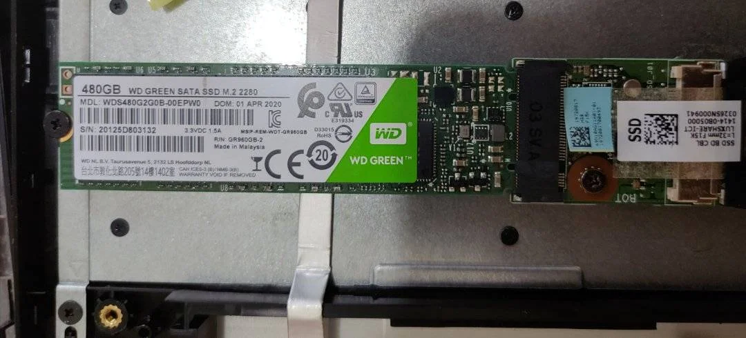

Sir ask ko lang po. Yung sakin naman m.2 lang ang meron (ssd 480gb)
Bakit po kaya yung nasa local disk 92gb lang?
If ever po na maglagay ako ng isa pang ssd need ko pa po ba i-transfer yung mga files ko po sa bagong ssd?
Ano po kaya magandang gawin?
