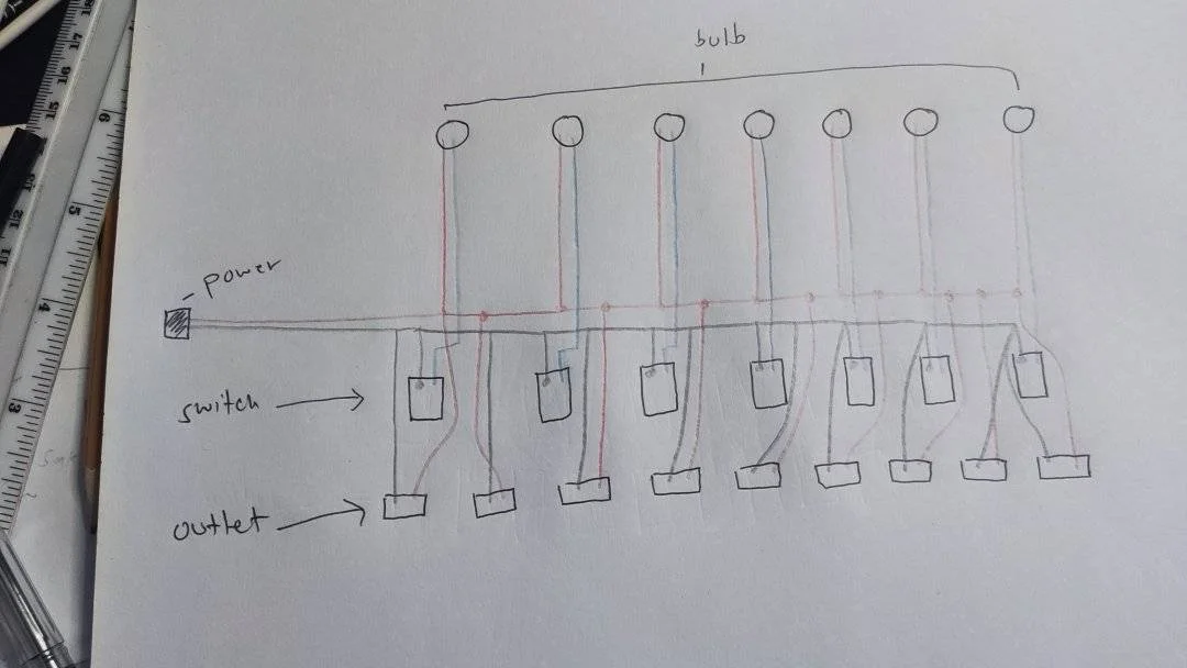

D Deleted member 2176153 Jul 15, 2023 #2 dapat hiwalay ang breaker ng lights sa outlet naneto, wag mo tipidin ang wire.. masunugan ka nyan
TS TS H Hatdog- Eternal Poster Jul 15, 2023 #3 44444yyfffjnjknjkn said: dapat hiwalay ang breaker ng lights sa outlet naneto, wag mo tipidin ang wire.. masunugan ka nyan Click to expand... Haha Ty sa advice sir dagdag ko lang sir kung sakaling magkabit ako ng submeter panibagong breaker ba yun?
L lockemload Fanatic Jul 16, 2023 #4 Tama sila lods ihiwalay mo c.o sa lighting...den hiwalay din ng breaker sa panel board...
D Deleted member 2176153 Jul 19, 2023 #5 Hatdog- said: Haha Ty sa advice sir dagdag ko lang sir kung sakaling magkabit ako ng submeter panibagong breaker ba yun? Click to expand... di na kailangan ng breaker sa submeter since may breaker na sa panel box.
