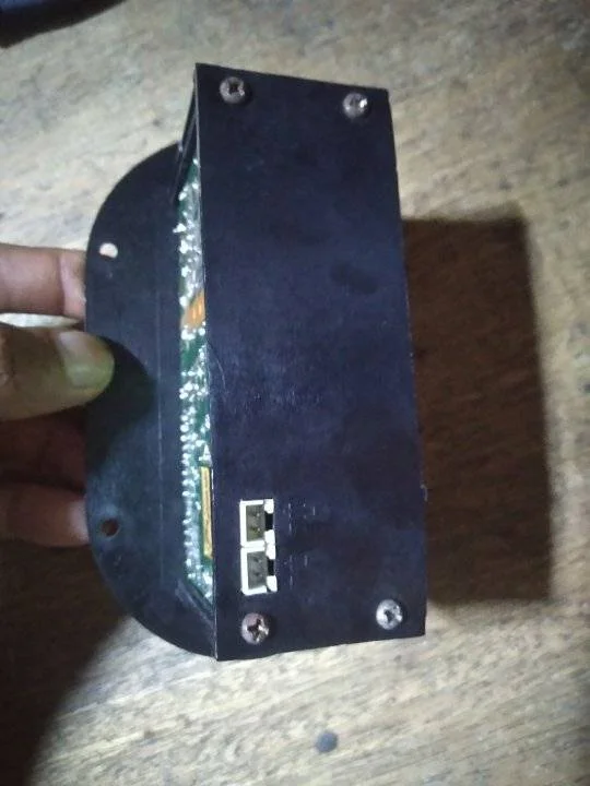

patulong naman guys.. ano kaya naging problema neto nawalan na siya ng light indicator pero umiinit siya kapag sinasaksak, umpisa lang ng ginamitan ko ng ibang speaker nag short yata yung wire ng speaker tapos ayun nawalan ng ng ilaw yung indicator20230711_093945.webp

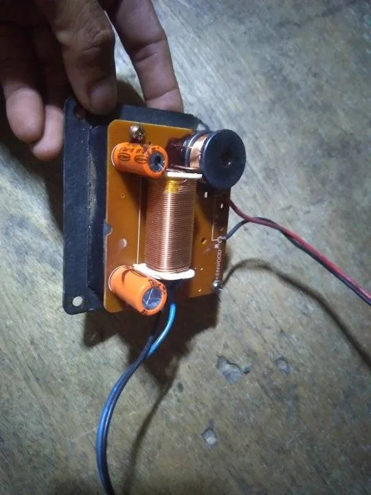

tapos ginamitan ko neto,dun ko siya kinokek sa speaker line out20230711_094219.webp

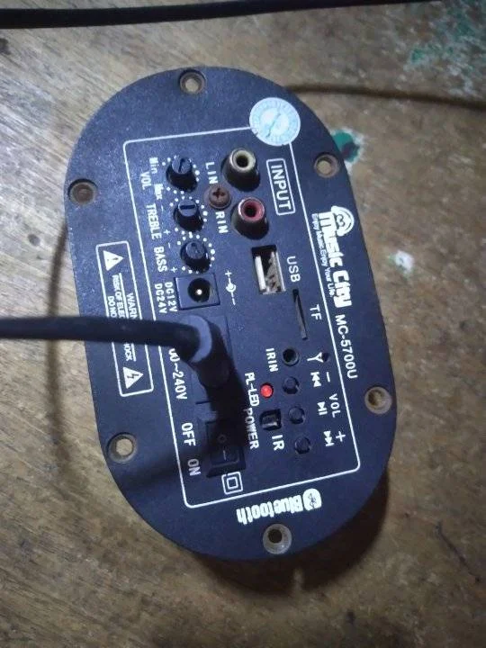

tapos aksidente nagdikit yung wire na para sa speaker..tapos yun di na siya gumana .. patulong naman po
Naka-switched-on siya habang nagko-connect ka ng speaker wires? Dapat sana naka-unplugged yung unit baga mag-connect ng kahit ano at re-checked kung tama ba yung connections bago i-switch-on. Malamang busted na yung amplifier IC niyan, pa-check mo na sa electronics technician.

Sa loob ng speaker box ikinakabit yung crossover filter para isang pares ng wires lang ang gagamitin galing sa amplifier, sa loob ng box na paghihiwalayin yung para sa woofer, midrange at sa tweeter speakers.
tama ka po mukang ic ampli yung sira try ko ulit sinaksak kaso yung board umiinit saka yung ic umiinit din pero parang hindi siya nakakatawid papuntang light indicator kaya siguro hindi gumagana.. sorry wala talaga ako alam tungkol dito mahilig lang kasi ako mangalikot at magdiscover,hehe kaso nasisira kapag konting mali

Mayroong nag-short sa loob ng IC na nag-cause ng voltage drop sa buong board kaya pati indicator light naapektuhan, iyan ang dahilan kung bakit mainit yung IC.
Pa-check mo na sa electronic technician, baka pati yung power supply niya maapektuhan kung paulit-ulit mo siyang i-switch-on.
