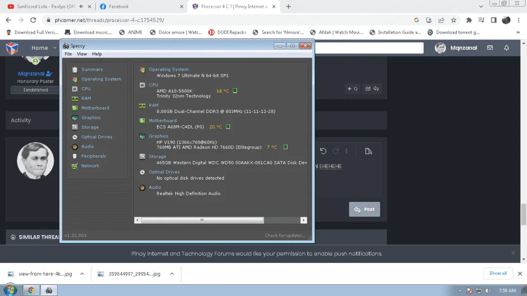

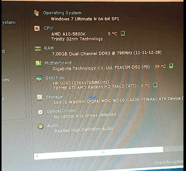

Normal lang Ba to guys
4 C Idle 20 C Chrome
30C to 45 C Gaming FULL LOAD
or baka bug Same lang din sa motherboard sensor
Naka OC yung Processor 3.80ghz to 4.5 ghz
siguro bug nga depende na lang kung maganda air flow niyan pero kahit gaming pc or laptop nahirapan sa ganyan na C na yan normal nakikita ko is 30 to 50 pag nag laro na pumapalo talaga yan boss and depende na lang sa type ng cooling mo
Ang weird. Parang sobrang lamig nyang 4 degrees Celsius. Kahit airconditioned room mismo hindi kayang pababain ang temperature ng CPU nang ganyang kababa.
Yun nga din eh. Dapat mas mabilis ding iinit yan dahil OC'd yung CPU. Mas malaki ang energy na hatak nyan dahil boosted yung frequency.
not normal
usually if ganyan yung problem meron sira yung cpu sa thermal sensor pin nya
either nabaluktot or di na maganda contact sa mobo
pero since old amd yung cpu mo merong known bug yung mga old amd cpu
na if mababa sa certain temp yung cpu di na nila alam kung anong temp yung ipapakita nila
kase hindi hardware based yung temp calc ng amd unlike intel
algorithm based yung gamit nila sa mga lumang amd cpu
(ito yung reason kung bakit mas ginagamit yung intel dati sa mga OC competition sa states)
try mo tignan yung temp sa bios if same temp din then sa sensor pin yung problem
if hinde then yung amd bug yung nakuha mo
usually safe naman sya di mo nga lang makukuha true temp nya

try check sa bios kung sakto ang reading nya sa cpu temp
not normal
UPDATE GUYS NAG PALIT NA AKO NG PSU YUN NAG NORMAL NA SIYA SALAMAT SA COUNCERN EHEHEHE
Kasi napansin ko nag palit ako ng PSU Na normal yung core voltage eheh
