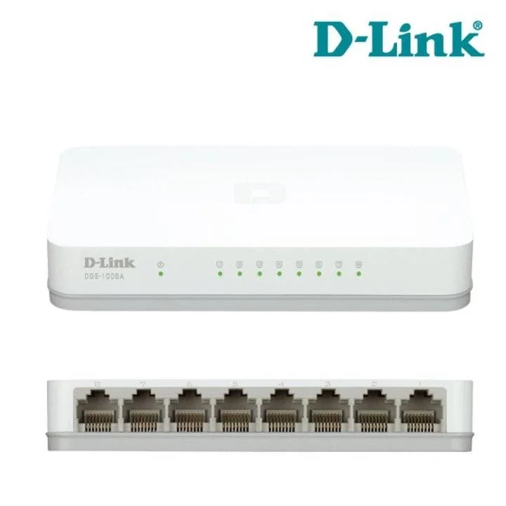

So eto na nga po, meron po kaming pldt wifi tapos nagsuggest yung tito and tita ko na maki-connect sila kaya pinaupgrade nila yung wifi. Eh kaso po, after one year gusto ipaconnect ng mama ko yung kapitbahay namin kasi nga need din nila ng wifi kasi mga student din(ewan ko ba kung ba't ayaw nila magpakabit ng sakanila). So magdadagdag pa ng isang router (bale 3 na lahat) e ang problema, after isaksak yung router bigla nalang nagloko yung connection at paputol-putol yung internet.
Ano po kaya ang possible na problem dito? at ano po yung pwedeng solution?
gumamit po pala kami ng switch ata yun para iconnect yung mga router
Thank you po sa sasagot. Badly need your help po

Yes po pldt po yung main router. Meron po syang 4 na lan port sa likod kaso ang sabi nung nagkakabit dalawa lang daw yung pwede or nagana (di ko sure kasi wala ako nung kinabit yun). Kaya po bumili sila nung switch ba yun

in default naka disable nga yung isang port sa modem ng pldt so kung tama ang intindi ko ang ginagamit mong splitter at yung walang WIFI?
as in LAN router lang sya? ireconfigure mo yung DLINK router mo, baka naka bridge mode
so ang setup mo pala is
PLDT = 2 user ( ikaw at yung router)
router = multiuser via LAN
Stock PLDT modem (Bridge Mode: a MUST)
Main router - YOU/in your house (to control everything)
2nd router - to neighbor (set it to Access point mode)
Sa ganitong setup, nasa main router mo ang control, at dahil nga naka-AP mode din yung 2nd router mo, makikita mo ang clients ng both main router at 2nd router. Since nasayo (main router) ang control, pwede ka magset ng bandwidth limit para sa bawat clients, nang sa ganun walang magho-hoard ng bandwidth/speed.
Yung mga suggestions kasi sa taas, wala kang control so malamang sa malamang, kung heavy user yung kapitbahay mo, ikaw ang magsa-suffer dahil babagal sayo.
