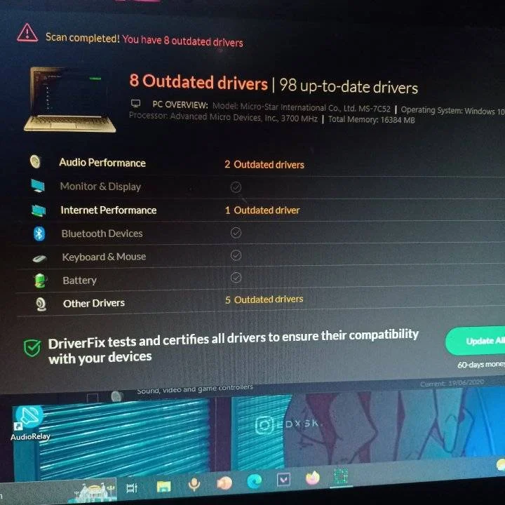

ang unang SS mo walang kinalaman sa 2nd SS mo. or yan mismo ang dahilan sa 2nd SS mo. recommended mo lang e update is ang chipset mo at GPU mo, everything else doesnt really matter if updated or outdated. minsan yan pa dahilan na mag loko ang system mo.

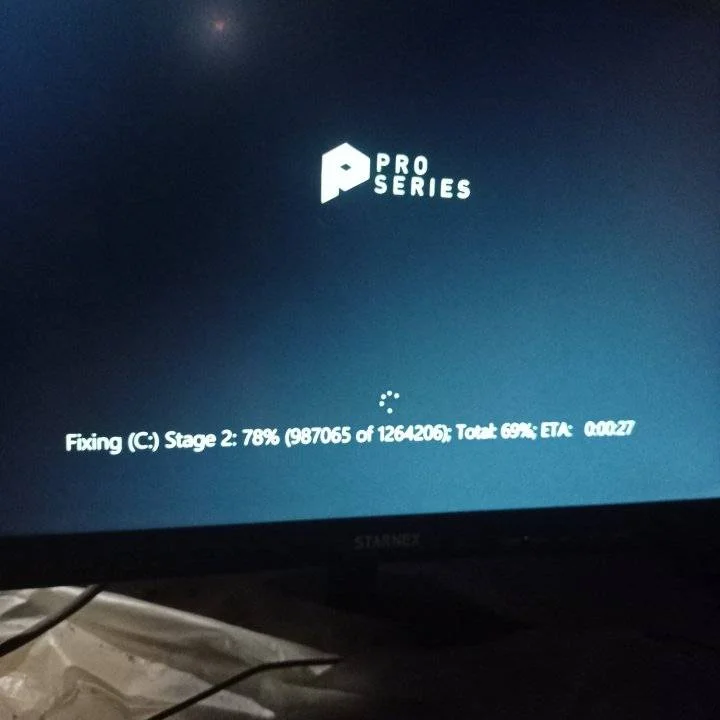

fixing drive C yang 2nd SS mo, kahit lahat ng drivers mo outdated hindi mgkaka ganyan drive C mo kung wlang problema mismo sa drive. walang kinalaman outdated drivers dyan. bka yang update mo pa dahilan kya nag loko drive C mo

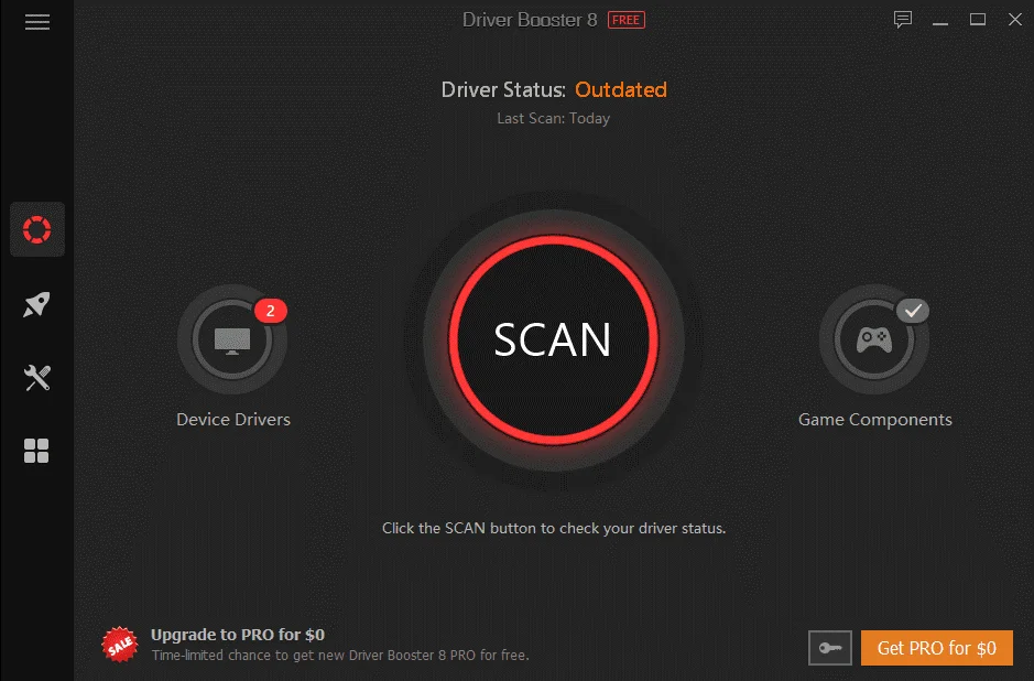

wag na gumamit ng mga 3rd party para lang mag install ng drivers hanapin mo mismo ang model ng mobo mo makikita naman sa website nila ung driver tapos kung may gpu ka same lang din brand model yan lang need mo para ma hanap ung driver mo advice ko yan as an IT wag gumamit ng mga 3rd party installer kung ayaw mo mag ka problema pc mo

kung anong brand/specs ng system mo direct mo hanapin sa website yan. need mo lang Chipset at GPU kung meron kang GPU, yang mga 3rd party apps na yan. kung saan2x lng yan kumukuha ng drivers sa internet. kdalasan yan pa dahilan mag eeror PC mo.
Ex: 1st SS mo may outdated Audio at Internet driver.
kahit e update mo yan walang magbabago sa performance ng PC mo. hindi gaganda tunog ng speaker mo or bibilis ang connection ng internet mo. 50% chance magkaka error pa PC mo ksi ibang driver nilagay ng 3rd party app sa PC mo na hindi nmn supported or compatible ng system mo.
gusto mo maganda tunog bili ka branded speaker, gusto mo mabilis stable internet bili ka CAT6 cable.

First picture - Just update your drivers.
Second picture - nag chkdsk (check disk) lang yung hard drive mo to scan and repair system errors. If palagi nlng nag ganito possible causes are: improper shut downs or failing hard drives (may problema na sa hdd mo).
