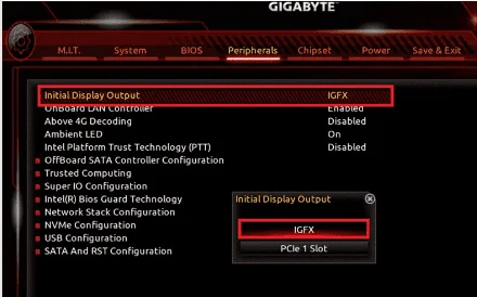

check mo sa bios, may settings dun para PCIe/On-board. may ibang board ksi na hindi automatic, gaya ng gigabyte a320m. need pa pumunta bios para e set kung On-board or GPU ang gagamitin na display.
