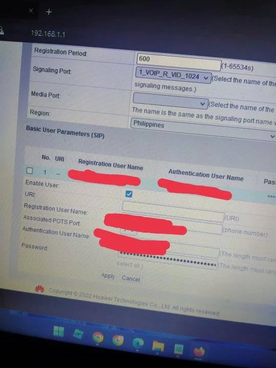

Hello po, na-hard reset ko po kasi yung huawei router and nawalan na po kami fully ng internet and telephone line.
Meron po kaya makakapagprovide ng configuration sa WAN at VOIP? Huawei HG8145V5 V2 router po namin.. nag try na po ako manood sa youtube nung mga tutorial pero hindi po gumagana sa amin..
Pwede po kaya pa provide ng WAN config and VOIP niyo po mga bossing? Salamat po
Same lang din naman sa v1 ang config..except kung naka PPPOE ka kung saan si PLDT lang nakakaalam ng username at password.
TR069_INTERNET = VLAN 10
IPTV = VLAN 20
VOIP = VLAN 30
Chineck ko yung VOIP status and yung registration error na lumabas ay "An error response is returned by the server" meron kasi dapat input sa URI kaso ngayon wala na
blank lang ang uri...
ang importante dyan ay yung..
  • proxy servers (primary amd secondary)
  • digitmap
  • usename at password
kaya lang...magkakaiba ang proxy servers at digitmqap sa bawqat area...kaya kung mali ang proxy servers at digitmap na nilagay mo dyan, registration error talaga kasi hindi yan ang server at digitmap sa area nyo.
  • digitmap
Yun lang boss wala parin kami telepono.. ang nangyari kasi kanina nung bago ko ni hardreset, meron pa.. pero ngayon wala na eh.. na config ko na yung sa VOIP basic config kaso wala parin kami telephone ngayon
magkakaiba ang proxy servers at digitmap sa bawat area...kaya kung mali ang proxy servers at digitmap na nilagay mo dyan, registration error talaga kasi hindi yan ang server at digitmap sa area nyo.
