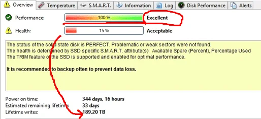

walang kinalaman ang time sa degredation ng SSD. based yan sa overwrites, the more mo ginagamit the faster ma degrade ang SSD. doesnt matter kung anong pinaka mahal na brand pa yan..
ssd degradation is more on cycle burn
since lahat yan sila naka NAND chip and my maximum read and write limit yan sila
if high utilization yung drive then high degradation din sya
component failure (ito kadalasan na pag kakamalan na ssd degradation)
is suntok sa dilim na lang yan maski anong brand
pede ka makakuha ng good or bad my mga brand lang na maliit yung failure rate nila
