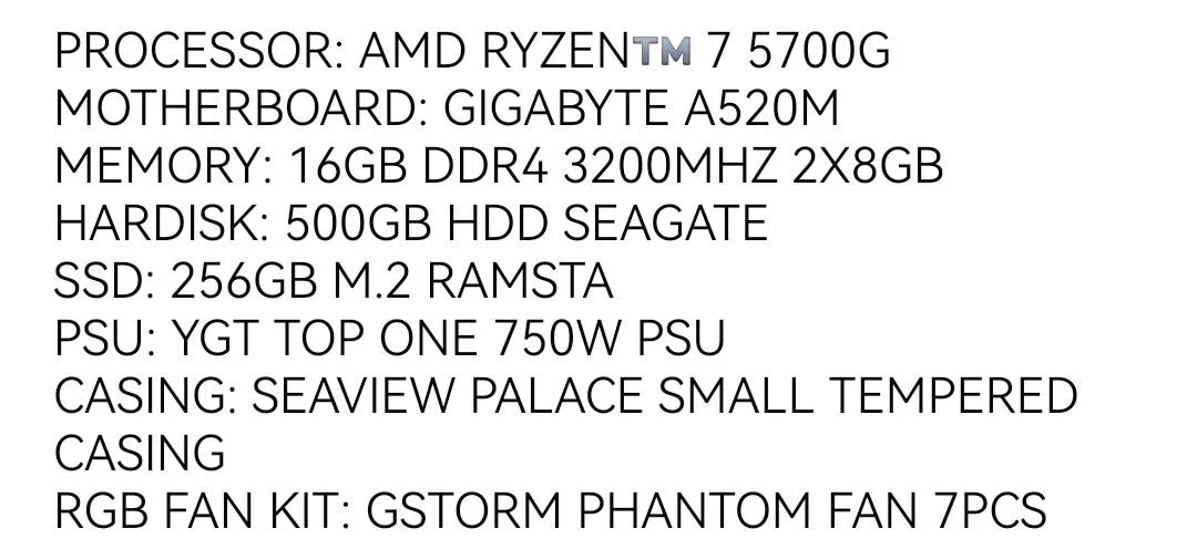

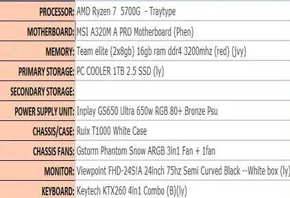

gigabyte a520m or msi a320m? ano masbetter and why

same thing pede ka lang mg overclock sa b550
if my plano ka mag overclock b550 yung mas maganda if di ka marunong mg overclock then wala silang pinag kaiba
kung ung msi a520m or gigabyte a520m po? sasame9821
ram slot po ba? sorry first time mag kakapc eh curiosity
di lang ram slot
sapat na ba fan header (fan connection slot) nya sa plano mong fan na bilhin
kase if isa lang header nya and gusto mo 8 fans then bibili ka ng either fan splitter or fan hub
my nvme connection slot ba sya
kase if nvme yung ssd mo then walang nvme slot then di mo magagamit yan
unless bibili ka ng pcie to nvme converter
my pcie x4 slot ba sya
kase if bibili ka ng nvme to pcie converter need mo ng pcie slot na kayang mg x4 yung speed
if wala then sayang lang yung bilis ng nvme kase di mo magagamit
my argb header (argb connection slots) ba sya
kase mamaya gusto mo my rgb na pede controlin pero walang argb slots
then 100% bibili ka ng fan hub na my argb slot or stuck ka sa sinukahang rgb na rainbow
yung IGPU connector ba nya is hdmi
kase if dvi or vga lang meron sya bibili ka ng converter
mobo is mobo lang
wala epekto yan sa bilis, lakas or ganda ng system mo
kaya kung ano yung my connector slots na need mo yung kunin mo
di lang ram slot
mobo is mobo lang
salamat po lods sa idea
goods na goods yung hdd brand ng 2nd unit which is seagate 500gb hdd. pero not advisable na pang matagalan yung ramsta at pccooler non proven brands na ssd. daming issues ng mga iyan. if kaya i stretch ang budget to go for a well known branded and high quality ssd, do it!
kunin mo kung alin mas mura, papalitan mo din naman psu at mobo nyan. wag mo asahan ang A series mobo kung nka ryzen 7 ka, dyan pa lang bottleneck na processor mo. sunog pa ka lalabasan ng mobo mo, bili ka B series. wag mo din asahan mga PSU na yan. bili ka ng 80+ certified PSU.
