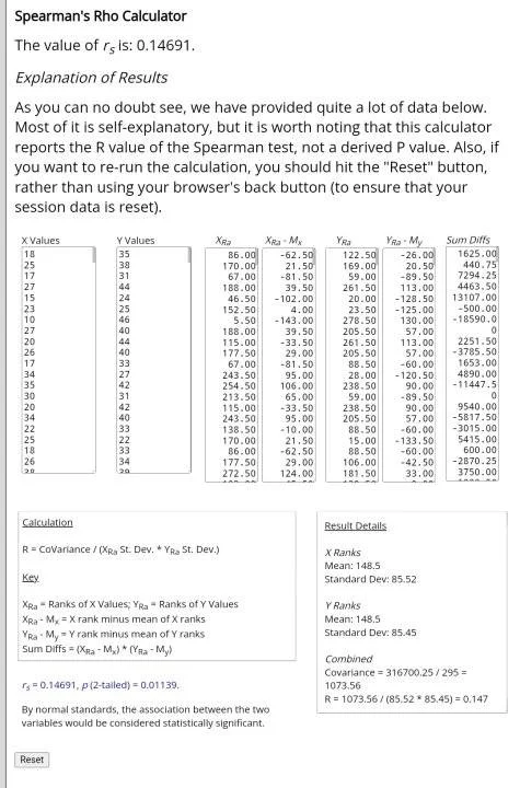

Hello po. Sorry if ma-i-sturbo po ulit kita. Wala na kasing malapitan na iba eh busy na research adviser namin sa TVL, mas need kasi nila yung tulong.
Ask ko lang po sana if valid or tama po ba yung result na 'to?
