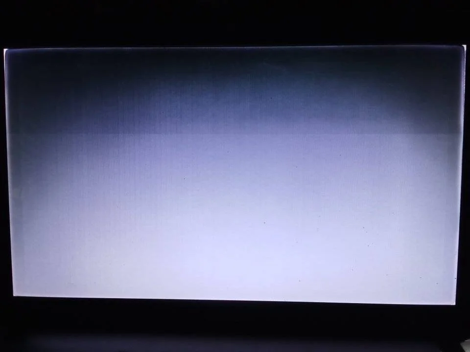

❓ Help Ano kayang problem nitong laptop ko?
Maari po bang malaman kung anong brand at model ng laptop ninyo? At kung ano ang nangyari bago naging ganito yung screen? May nai-spill po ba sa screen o nakabagsak ba ang laptop ninyo?

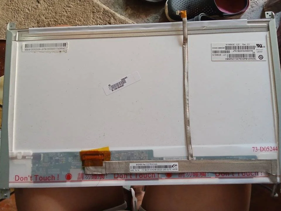

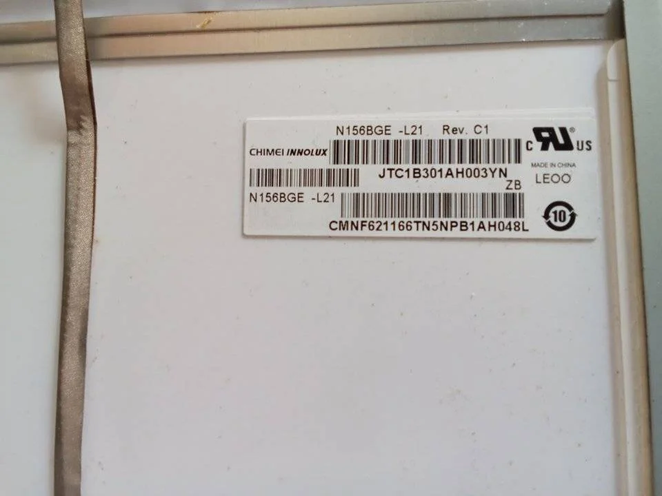

lcd replacement. order ka nalang online nasa likod ng panel na yan yung code ng lcd panel for reference.
pwede ka naman mag inquire sa mga online shops ng mga compatible panel for replacement.

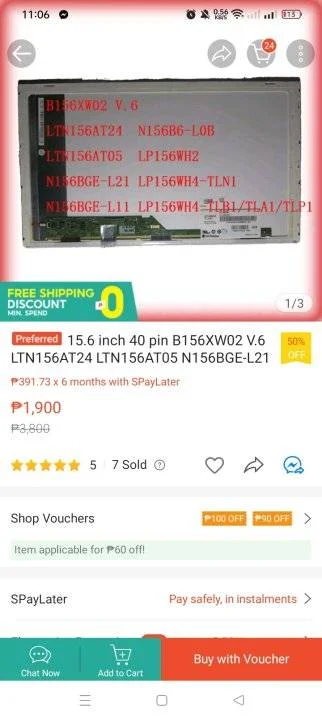

idol, saan kaya makakabili pa, tumingin ako sa shopee pero ang mahal halos 2k
yep. ganyan talaga price.
sa shopee lang din ako bumili. di na exact lcd nabili ko masyadong expensive yung original lcd na nakita ko kasi. pwede ka naman mag tanong sa seller about compatibility.
prefer ko parin exact na model. kasi iba iba ang thickness ng mga lcd na yan.
based on my own experience buti nalang kasya parin sa pinaglayan yung na order ko.

Goods na kaya ito idol, kunti pa lang bumili at yung itsura di sya saktong sakto pero nakalagay N156BGE-L21
yep. goods yan. check nalang comments para may reference.
di naman issue yung price. kasi replacement lcd ang need. try contact seller bago ka bumili request ka mga image at compatibility.
COD payment gawin para sure.
best to ask seller if in stock yung actual lcd. marami kasi klase lcd binebenta nila jan. kung specific lcd hanap.
mas mabuti mag ask ng question sa seller. kasi alam nila compatibility ng mga lcd. kaya nag risk din ako bili ng lcd na di match sakin.

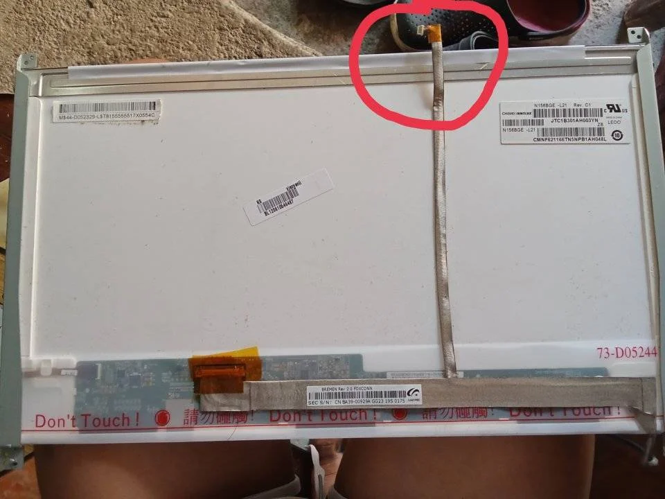

nachat ko yung seller, compatible naman daw, kaso walang connector para sa web cam ng laptop ko katulad nito
pag bili ko meron na sakin connector ng camera. better try other shops.
dalawa din binili ko sakin kasi. lcd at connector. doon sa flex cable connector kasama na yung para sa camera.
mostly separate yung cable para sa camera. check lang sa lcd ulit kung hiwalay ba yung camera cable sa lcd cable.
detacheable naman yung direct sa lcd at yung sa camera. pwede yun tanggalin at ilipat sa new monitor.

Ahh okay, ibig sabihin natatanggal yung pangconnect dun sa cam? at pwede ko gamitin sa bagong lcd?
