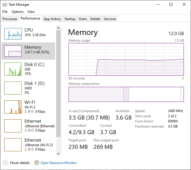

❓ Help OK lang ba 2 8gb RAM pero 2400Mhz and 2666mhz Frequency ?
iamramzkie
Forum Expert
Then 12GB ung detected nya pero 7.5 lang ung usable nya ? parang isang RAM lang ung sable ?
Meron po ba way para ma fix to or ma gamit lahat ?
tnx sa sasagot​
Sa iyong katanungan tungkol sa paggamit ng dalawang RAM na may magkaibang frequency, maaari itong magdulot ng ilang mga isyu sa iyong computer. Ang mga dalawang RAM na may magkaibang frequency ay magkakaroon ng magkakaibang mga settings at maaaring hindi magkaroon ng tamang mga settings sa iyong motherboard.
Dahil sa mga naunang dahilan, maaring magkakaroon ng problema sa paggamit ng dalawang RAM at magkakaroon ng mabagal na sistema o biglaang pagbabagsak ng computer. Ngunit, kung pareho ang kanilang mga voltage at latency, maaari mo itong maayos na gamitin.
Tungkol sa iyong tanong tungkol sa 12GB na detected ngunit 7.5GB lang ang nagagamit, maaaring ito ay dahil sa limitasyon ng iyong operating system. Kung ang iyong operating system ay 32-bit, ang maximum na memory na kaya nitong gamitin ay 4GB. Ngunit kung meron kang 64-bit operating system, maaaring magamit mo ang buong 12GB ng iyong RAM.
Maaari ring magkaroon ng ibang mga isyu tulad ng mga pins sa iyong RAM slot na hindi gumagana o dahil sa hindi sapat na power supply. Maaring magtry kang mag-reseat ng iyong RAM o magpalit ng mga RAM slots.
Sa kabuuan, hindi masama ang magkaroon ng dalawang RAM na may magkaibang frequency, ngunit maaring magdulot ito ng mga problema sa iyong sistema. Kung magpapalit ka ng iyong mga RAM, mas maganda kung pareho ang mga settings nito.
