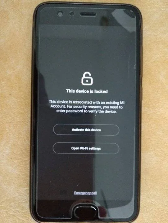

❓ Help Xiaomi Poco F3 Mi account lock
may account pala yan bago mo ni reflash...
eni activate mo ba ang xiaomi account niyan dun sa settings lodi?? bago ka nag reflash???...
download ka mi flash unlock tool
parang ganito siya...
download ka ng mi flash unlock tool... di parin pala magagamit mi flash unlock tool kase di mo alam account na yan..
bootloader lock kase yan..... na aactivate kase yan gamit cell number...
di ko alam ang account na yan po eh

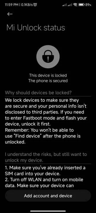

try mo pindutin yung parang kandado pindo pindutin mo hanggang sa mag lumabas na code sa baba ng connect to wifi...
kapag may lumabas na code, esulat mo tapos restart mo cp mo, pagka restart ng cp mo pindutin mo yung unlock this device tapos lagay mo yung code... factory unlock code yan mg xiaomi yan ay kung hindi mo eni activate yan..
bukas try ko po salamaat

na scam ako boss eh, sabe okay lang daw kahit ebalik sa orig stock rom pag bili ko kase 2nd hand po tas need ko gadget pang school

di kase ako ang orig owner neto bale second hand na lang di ko alam kanino talaga owner. na budol eh.
bale para ma iwasan mo to dapat logout mo muna mi account before mag flash ng custom rom. eh wala naman dapat ikabahala pag alam mo pa din ung mi account mo at may backup email at phone number ka.
kaso sa case ko ay wala.
Pa permanently mi account removal mo nalang yan para mawala yung data record ng phone mo sa mi find device security server. 1,700 Pesos pa remove ko thru online sa Redmi 11T ko na accidentally na delete yung mi account.

wala pa po kase ako ganyang kalakeng pera sa ngayon boss

pwede rin via edl mode baklasin mo yung likod tapos hanapin mo yung testpoint na dalawang bilog. Gamit ka tweazer tapos hanap ka cracked na software pang bypass.
pwede rin via edl mode baklasin mo yung likod tapos hanapin mo yung testpoint na dalawang bilog. Gamit ka tweazer tapos hanap ka *****ed na software pang bypass.
oo boss kaso need authentication, ngayon ang tanong naman is pano i bypass authentication?
