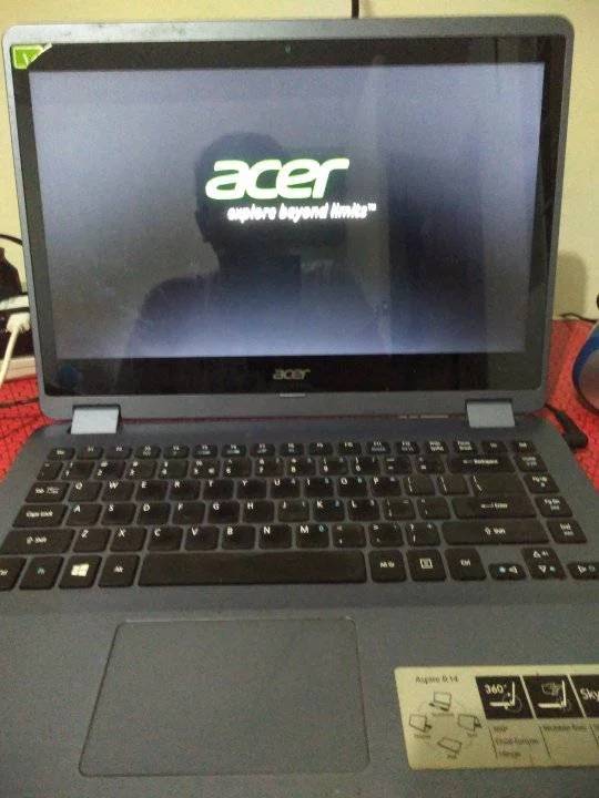

Help. Bigla nagstuck sa Acer logo. Walang loading. Nagtingin ako sa net aeto mga natry ko pero ganyan parin.
1. Reset bios default
2. Reset pin.
3. Tanggal kabit ng HDD
May iba pa ba kau solution jan na di mafoformat ang HDD. Andun kasi mga files ko. Gumagana ang HDD. Nababasa sya ng laptop.
P.S. bloated ang battery, tinanggal ko. Walang ramcard, built in. Salamat mga master.
Baka damage na yung OS. Try mo pag bukas mo ng laptop pag lumabas na yung logo, press alt + f10. Dapat papasok siya sa troubleshooting. Advance options > System restore. Kung walang lumabas, yung reset nlng piliin mo then keep my files para di mawala laman kaso yung mga app mawawala.
Corrupted OS yan kapag ganyan, The best solution mo dyan is kunin mo yung HDD then gamitin mo to other computer, then kunin mo yung important na files, kuha kana din ng USB Bootable na OS, try reinstalling.
tanggalin hdd mo tapos try mo boot na walang hdd diba bios yan papunta
kung gusto mo recover ng files mo mga expert lang pwede dyan kung ikaw mag recover sa files dapat marunong ka mag analyze sa folder ng windows
