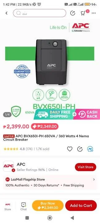

❓ Help APC UPS 360watts
l-larmonY
Forum Veteran
Ask ko lang po, ang pc ko
Ryzen 5 5600G
2x 8gb Ram
1x SSD
1x HDD
PSU 750watts
60hz Monitor 19-20inches AOC
wala pong GPU bukod sa built in. Yung APC UPS eto po sa pic.Screenshot_2023-05-19-13-42-53-720_com.lazada.android.webp
Ang problem po karaniwan after 1hr nag rarandom black screen ang monitor (No Signal) bumabalik naman agad like 3secs lang. Tumutunog yung UPS na parang Tick sound, iba po kase yung tunog ng notifier ng UPS dito sa naririnig ko. Para po syang may ina-adjust sa loob mismo.
dahil ba ito sa mas mababa yung wattage ng UPS sa gamit kong PSU? pero diba kahit 750w di naman maximum ang gamit non
Salamat sa makakatulong. Thank you.

nung una kasama sa outlet ng ref tapos extension lang ngayon pinagawan ko ng sariling outlet yung saksakan ng pc/ups ko direct line na mismo at wala akong ibang sinasaksak don sa outlet nayon. But same issue pa din nangyayari. If sa cable ang problem bakit naman tumutunog din yung UPS, ang gamit ko kasing connector ay VGA to HDMI.
Balak ko naman itry ihiwalay ulit yung saksak ng monitor gagamitin ko yung lumang AVR ko tapos solo yung monitor sa dating outlet. Yung bagong outlet ay gagawing kong exclusive para sa CPU and UPS.
Nung wala pa kong bagong outlet, na try ko na to kaso kahit nakahiwalay ng AVR yung monitor after 1 game sa dota (approx 1hr) nag No Signal at mamamatay kasabay ng tunog ng UPS
Btw kaya ako bumili ng UPS kasi humihina kuryente samin or pang ready sa brownout pero yun nga yung silbi ni UPS kaya ko sya binili para kahit mahina kuryente or mawalan tlaga hindi agad mamamatay pc ko pero ayon nga. To clarify lang din monitor lang tlaga namamatay, diretso naman yung computer kung san naiwan nung nag black screen after 3 secs nandun pa din naman
direct na din pong male VGA and male HDMI yung cable ko, di ako gumagamit ng adapter. Pero meron akong VGA to VGA tapos may adapter ako, dapat try ko din ba?

nag try ako ng monitor na rekta hdmi, nag bablack screen parin pero very minimal. Grabe ata kase kuryente dito samen fluctuate malala kaya yung Ups click ng click para mag adjust. Sa monitor ko almost every click black screen pero dun sa isang monitor ng pinsan kong naka HDMI minsan lang kahit click ng click
UPS mo yan, di kaya ng kuryente. lalo na pag naglalaro ka, ganyan dati PC ko, minsan namamatay display or nag giglitch.. kala ko dati may issue ang port, kya ngpalit pa aq ng display port at hdmi pati DVI para ma test lahat. ganun pa rin. nung pinalitan ko ng AVR nwala lahat nang issue.. ganyan din sakin 650VA ryzen 3 nga lng cpu ko dati, ngayon ginawa ko nlng back.up sa wifi ang UPS ko, incase mg brownout. ay internet pa din haha
na solve ko na po, need po VGA gamit and maximum of 60hz display para kahit mag flactuate, mag tick, or mag adjust yung UPS di mamatay yung monitor
