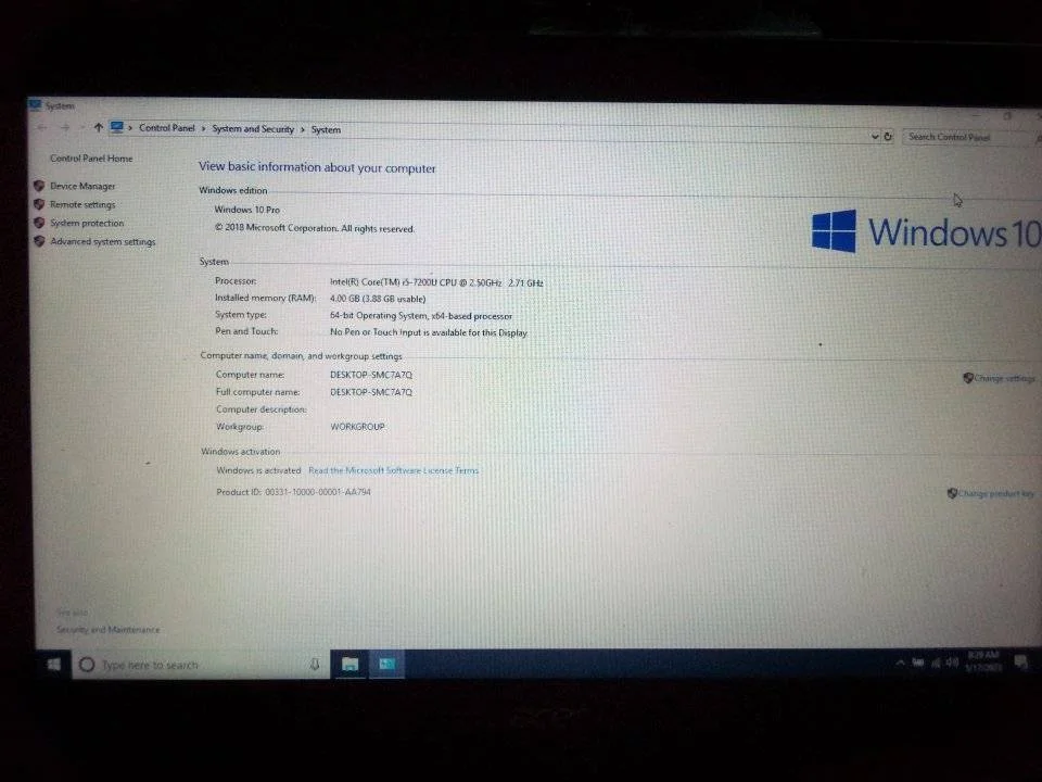

after install ng o.s niya, nag install na den ako ng ms office, tapos inactivate ko na den yung o.s niya and update na den sa windows update.

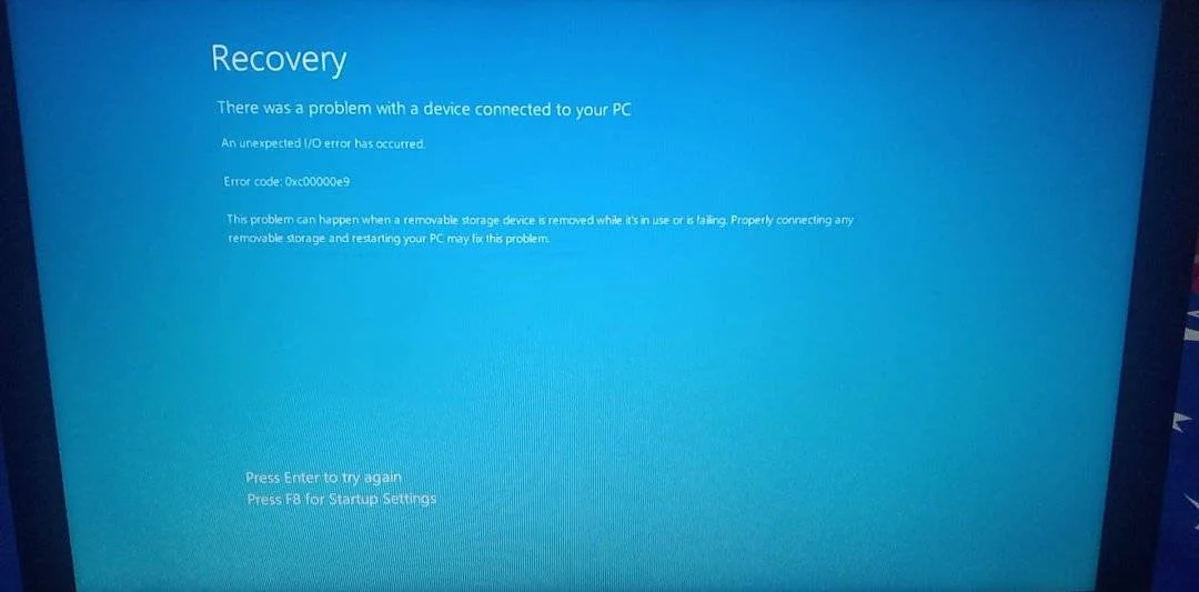

eto na nga yung problema nirestart ko yung laptop after install ng ms office ,windows update.
tumuloy naman siya kaso ang problema Error code 0x000000e3
same problem sa hdd sa nasabi ko sa context.

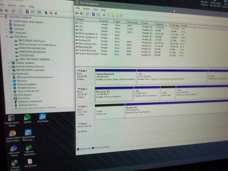

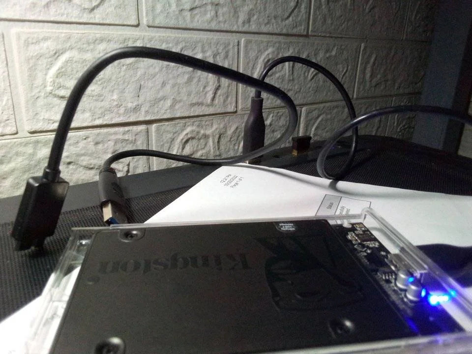

tapos tinangal ko yung ssd sa laptop, para subukan sa pc ko
nilagay ko sa enclosure para hindi na ako mahirapan kung ddirect pa ako sa board.

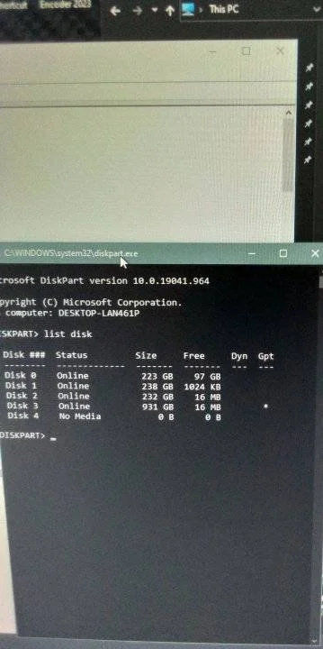

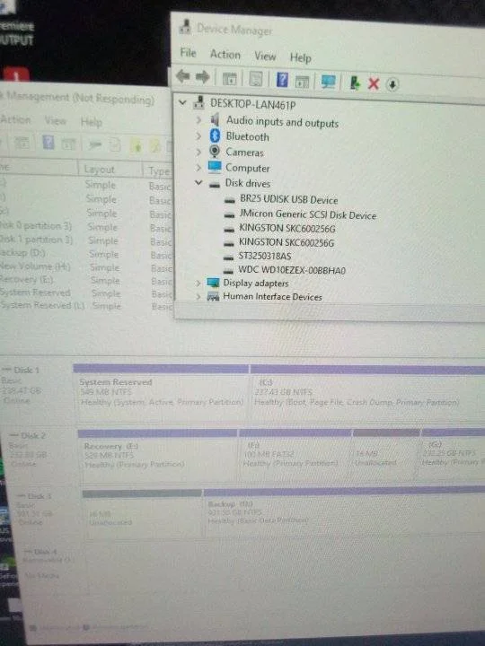

chineck ko disk management wala tlga hindi ko makita bale sa pc ko
nka install na disk
ssd kingston 256 primary
m.2 ssd backup
sts 250 back up for filesonly
wdc 960 for files only

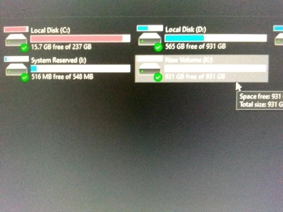

ayan mga boss not respondin after ko tangalin sa laptop at nilagay ko sa pc ko. hindi na gumana yung ssd pero gumana naman siya before.
baka may suggest kayo or way para gumana ylet yung ssd. salamat mga boss . 😇🙏 by the way tech den ako ngayon lang ako nka encounter ng ganito.
note: before ko gamitin yung new ssd finormat ko muna siya sa MY PC. bago ko gamitin IMG_20230517_232946_157.webp IMG_20230517_232946_157.webp

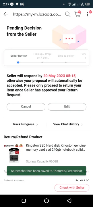

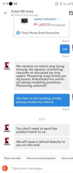

refunded poo ba o na returned kasi ganyan din sakin dati umorder ako then na refund ang usapan namin ni seller after ko masend ng proof na defective yung item mag rereturn ako sknya edi narefund na binayad ko then almost 1 week ako na mismo nagchachat sknya na kailan ang return ng item, hanggang sa umabot ng 1month sakin hnd pa din narereturn ginawa ko finormat ko ng ibang OS ayon gumana hahaha bale parang naka free ako almost 5mons na sakin, sinabi ko nmn kay seller last chat ko sknya kung kukuhanin nya paba di nmn nagrereply

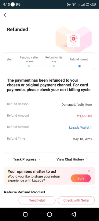

refunded boss. bale yung item hindi na kinuha ni seller. siguro deffective tlga item.

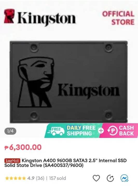

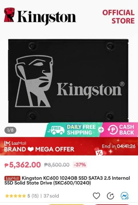

1600 for 1TB is too good to be true
I did some price checking and ang 1TB ssd average price ay 3000 -> 5000+
depende po sa brand and interface
since sainyo po is Kingston in SATA 3

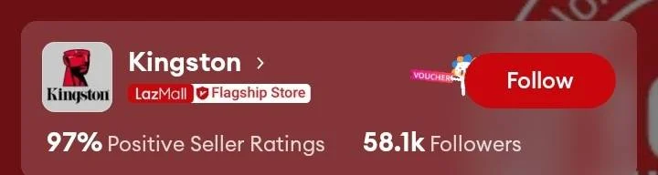

nag check po ako sa Kingston Flagship store (Lazada)
and ito po price range nila
so ang tingin ko po is fake yung nabili nyong ssd

View attachment 2655485View attachment 2655486
pero good to know na nirefund 👌
