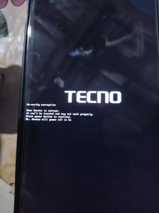

Bigla na lang pong namatay ang phone ko at pag restart ganito na!
Mediatek Device po ito, at locked bootloader.
Sana may makatulong.
May posibilidad na na-corrupt ang DM-verity ng iyong Tecno Pova Neo LE6. Ang DM-verity ay isang security feature na nagve-verify ng tamang pagkakabuo ng system files sa device upang maiwasan ang pagkakaroon ng mga hindi awtorisadong modipikasyon. Kung ito ay na-corrupt, hindi na maglo-load ang system ng iyong device.
Ang pinakamadaling solusyon sa DM-verity corruption ay ang pag-flashing ng tamang firmware o ROM sa iyong device. Ngunit dahil na-locked ang bootloader ng iyong device, hindi mo magagawa ito nang direkta. Kailangan mong maghanap ng ibang paraan upang ma-flash ang tamang firmware sa iyong device.
Maaaring maghanap ka ng isang firmware na compatible sa iyong device at maghanap ng paraan upang ma-flash ito gamit ang isang custom recovery, tulad ng TWRP. Alam namin na hindi lahat ng Mediatek devices ay compatible sa TWRP, ngunit maaari mo pa rin itong subukan.
Maari ka rin maghanap ng mga tool o software na pwedeng mag-flash ng firmware sa iyong device kahit na-locked ang bootloader. Subukan mo rin hanapin ang official support ng Tecno para sa iyong device, baka mayroon silang solusyon na maibibigay para sa issue na ito.
Pero dapat mo tandaan na pag ginawa mo ang anumang solusyon na hindi authorized, maaaring mawala ang warranty ng iyong device. Kaya't siguraduhin mong alam mo ang ginagawa mo bago magproceed sa anumang hakbang.
KUROMUEINA boss red state ata to
alam ko di yan redstate kami kung redstate yan makikita mo na yan dyan, or kaya nag either flash ng boot img na mali minsan doon lang un, yung sa kanya parang may nawalang files sa system or mali ng flash. kung wala naman ginalaw or hindi nag flash minsan sa mismong board or capacitor doon ang tama kasi sabi ni ts wala ginalaw kusa nalang daw namatay.
Reflash mo yung firmware para sa device mo para magrewrite ulit yung AVB partition. Awtsu locked BL very con ng hindi unlocked di mo mabackup. Disclaimer dm-verity means encrypted fs pag nagcorrupt, bye bye corn and other files.
Soft Brick phone nya
Need mo ng reflash dyan para ma overwrite yung buong system syempre bago ka mag reflash i format mo muna pati yung cache dalvik.
