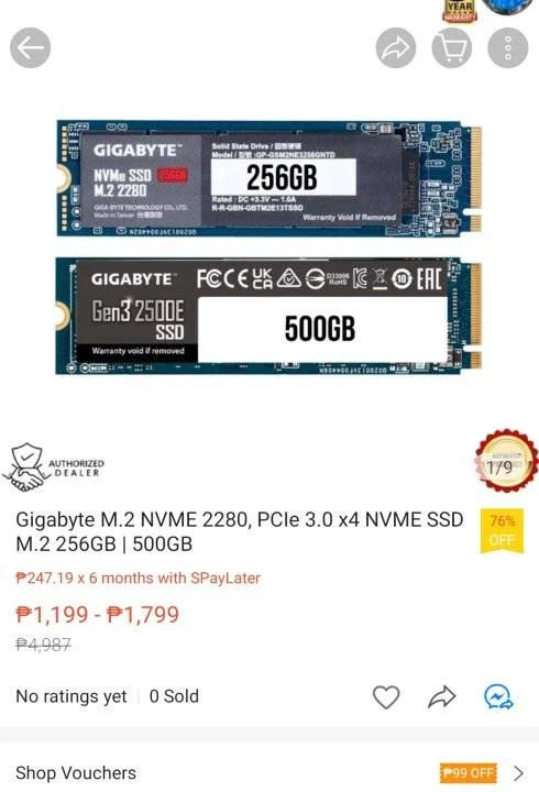

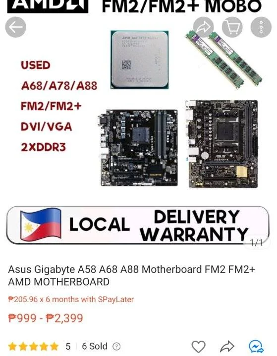

Mga paps may nakita po ako Nvme na ssd , kung pwede sana maka enge ng mobo na fm2 na supported ang Nvme ssd at supported ang A8 7650 procie?
Kung may mobo lang sana na fm2 supported ang nvme na ssd?
out of the box walang nvme support ang mga mobo para sa processor mo. puedeng ipamodify pero medyo hassle nga lang.. mag sata ssd ka na lang mas madali
