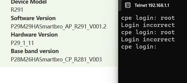

Nag try ako nitong firmware ni jhowelhuerto22 sa utube nya na r291/r281 v5.4. Dating version nito is yung 5.2 unlocked from jeromelaliag thru remote.
Since may telnet naman, ginawa ko lang is copy paste ang code ni jhowel kasi same baseband nman.
After flashing, successful namn lahat tapos config ko ulit gumana nman lahat pati data. Nung nag telnet na ako, eto na bumungad sakin. Ayaw na mag login gamit ang root account. Login incorrect agad di na hihingi ng password. Pero kung iba itype sa user, pwede nman pero walang pumasok.
Baka may idea kayo paano to.

Same sakin nasira R281 ko jn after 3 weeks hindi madetect ung sim khit smart hindi maka flash ng firmware useless na nag mmesage aq sa YøùTùbé dedma
Ok pa nman sakin pero di ko na mapalitan ng imei dahil nga ayaw na ng telnet. :(
Sana may abiso naman sa vids nya na ganyan pala mangyayari. Wala pa nman akong usb ttl cable.
Try nyo ibalik sa firmware na 4.2 yung unbrick tut ni jhowel. After gumana sa 4.2, access nyo na ulit ang telnet then upgrade nlng ulit sa ibang fw. Yung notion v3 last kong ginamit bago ko binenta yung modem ko. 😅
