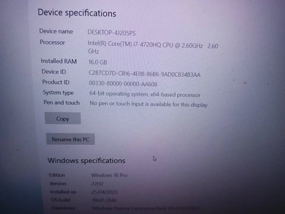

Mga boss bat kaya madali uminit laptop ko ๐š๐š˜๐š‹๐š•๐š˜๐šก na nga lang nilalaro ko dito naglalag pa dahil ba to sa sa luma na talaga sya?

ano gpu ng laptop mo? kung intel hd 4000/4600 lang igpu mo mahihirapan talaga.
sa heating naman, search mo throttlestop app para ma undervolt cpu at igpu mo. sarap iundervolt yang cpu mo goodluck
