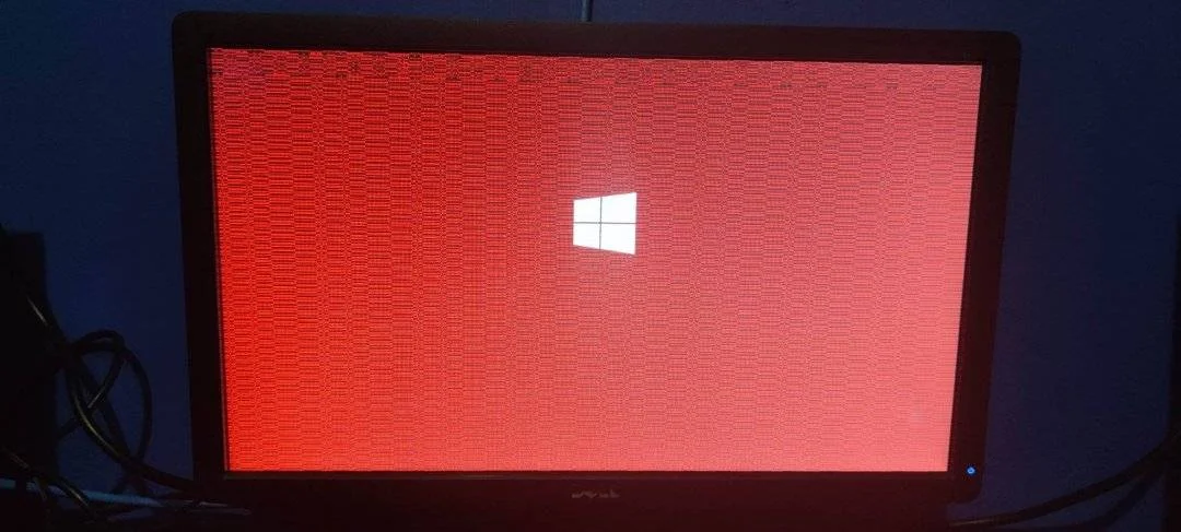

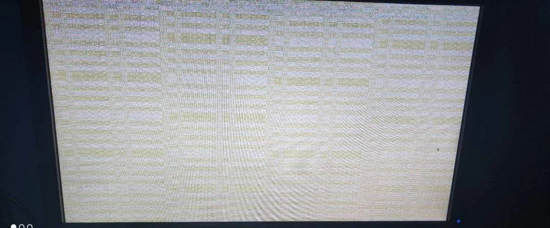

Mga ser patulong po bigla na lang kase nagkaganto display ng pc ko after magboot,
bigla syang nagkaganyan(attached picture), tapos lag na di na working yung keyboard,
after ko ireset di na sya nagboot, nakaopen pc(fan , mobo lights, mouse is working) pero
yung keyboard wala na.
anu po kaya problem?
thanks in advance po

nitry ko tanggalin yung cmos batt, ram, at processor, then reinsert, nag open po yung pc , nitry ko update graphics card sa device manager(updated naman daw po), tpos nung nirestart ko yung pc, upon booting nastock sya sa logo naglag na, keyboard is not functioning na, tapos ganto po yung nangyareng display, okay naman po yung monitor bago lang po sya pero yung dati ko po kaseng gamit na monitor is naka HDMI tpos yang pinalit ko is naka VGA lang.

may gpu ka? artifact ata to
check the cables, or try replacing 'em
wala po, gamit ko po athlon 3000g
nabuksan ko knina tpos nidownload ko ung amd catalyst tpos ni update ko display driver
nagwork sya mga ilang hours den naghang na ulet ayaw na ulet mabuksan, kapag mabuksan nman upon booting mag hang na sya, nag chkdsk ako kase akala ko ssd ko may prob, pero wala nman,
Baka HDD padeads na
gamit ko po ssd tpos nagchkdsk ako after ko maupdate display driver, nag okay ng mga ilang oras den nagfreeze na ulet.
