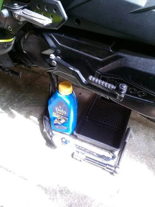

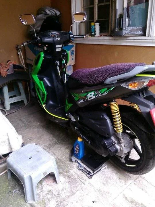

Nakita ko lang ito sa fb group ng motorcycle enthusiast, habang pinaguusapan nila ang mga engine oils. May nag-comment na isa Delo Gold daw gamit dahil pang heavy duty, matagal mag-init kaya ginagamit sa mga diesel cars. May nakasubok na ba ng pinagbabawal na teknik na ito? Mas smooth daw kesa sa mga motorcycle engine oils. May mga nag-away away pa nga dun sa group dahil for diesel nga lang ito at di daw pwede sa motor.
(photos not mine)
