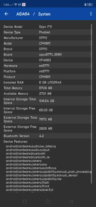

paano ba ibalik sa dating specs ang oppo f11 kasi iba yung nakalagay sa about phone kaysa sa aida64 ? 8/256 nakalagay pero 6/128 lang talaga sya ..pano to ibalik sa dati mga lods ?

ahh ..nabili ko to 2nd hand na ei ..ito din reklamo nung unang mayari nung nabili ko sakanya ..paano to maibabalik sa dati na 6/128 lang talaga nakalagay sa about phone ?

kapag ni reflash nung stock rom nya ..babalik kaya sa dati to ?kasi nung unang log in ko ng gmail ko lumabas na oppo A9x name ng unit nato hindi F11 ei ..

Baka rom ng a9x naka install sa cp mo, same kasi sila specs
Oppo f11 ka pero a9x rom naka install
Saka yung ss mo sa taas, android pie, oreo ba yan?

yun nga paps ei ..baka kapag ni reflash ko pa F11 baka bumalik sa dati ..wala na ngang update tong natatanggap o security update ei ..2020 pa yung last ..
