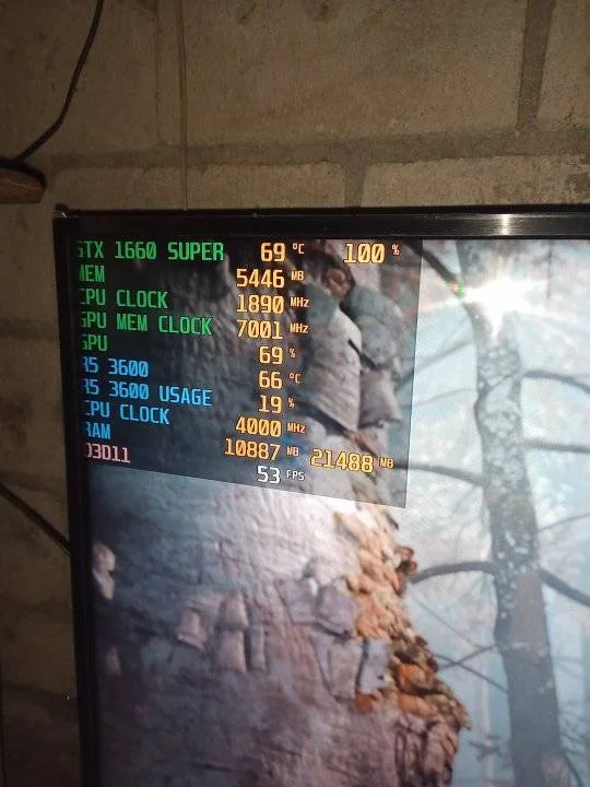

Paano kaya to sobrang baba ng cpu usage , yung gpu ko naka 100percent sobrang layo ng gap parang di na u~utilities cpu usage... Naka ryzen 3600 gpu ko 1660 super

gpu bound yang game na pinatatakbo mo
di pareparehas ginagamit ng mga laro
pede mas need nya yung GPU pede mas need yung CPU bihira lang yung mga laro na huhugot ng 100% both cpu and gpu bihirag bihira like mga RTS ashes of the singularity best example
mas mataas din magiging usage ng GPU habang tumataas yung resolution
and since mukang mattas PD ng mon mo (base sa picture mo) guessing atleast 1080p reso mo

wala kang bottleneck normal lang yang ganyan
infact maganda nga yang ganyan since full utilization yung gpu and low util CPU
(mukang RE 5 remake yang laro na yan or maybe God of war on original settings)

god of war ung nilalaro ko,, sinubukan ko narin ung witcher kumakain lang ng 15 percentage sa cpu puro ung gpu yung halos lahat... sinubukan ko din i overclock ung cpu ko gamit ung ryzen master na naka auto overclock kasi di ko alam kung paano mag manual baka kasi masira ung mismong mobo ko...

yeah yung mga sinubukan mo is gpu bound lahat
ps pag bumama sa 100% utilization ng GPU and 100% yung cpu yan ang CPU bottleneck
hindi baliktad
maganda ang maliit lang cpu usage and mataas GPU usage
pagit ang 100% 100% lahat or 80% 100% kase ibigsabihin nun is ng higalo na PC mo and wala na syang pedeng ibigay pa na performance deadlock na sya
sa sitwasyon na yan Yung gpu is mas mahina sa CPU so GPU bottleneck meron ka hindi cpu
meaning kaya ng cpu mo mag patakbo ng GPU na mas malakas sa gtx 1660 super ng walang problema
pero sa laro sinubukan mo GPU talaga gagamitin nya kase GPU bound yung laro and full fps ng gtx 1660 super sa GoW is sapul na sapul nya 54 to 56
