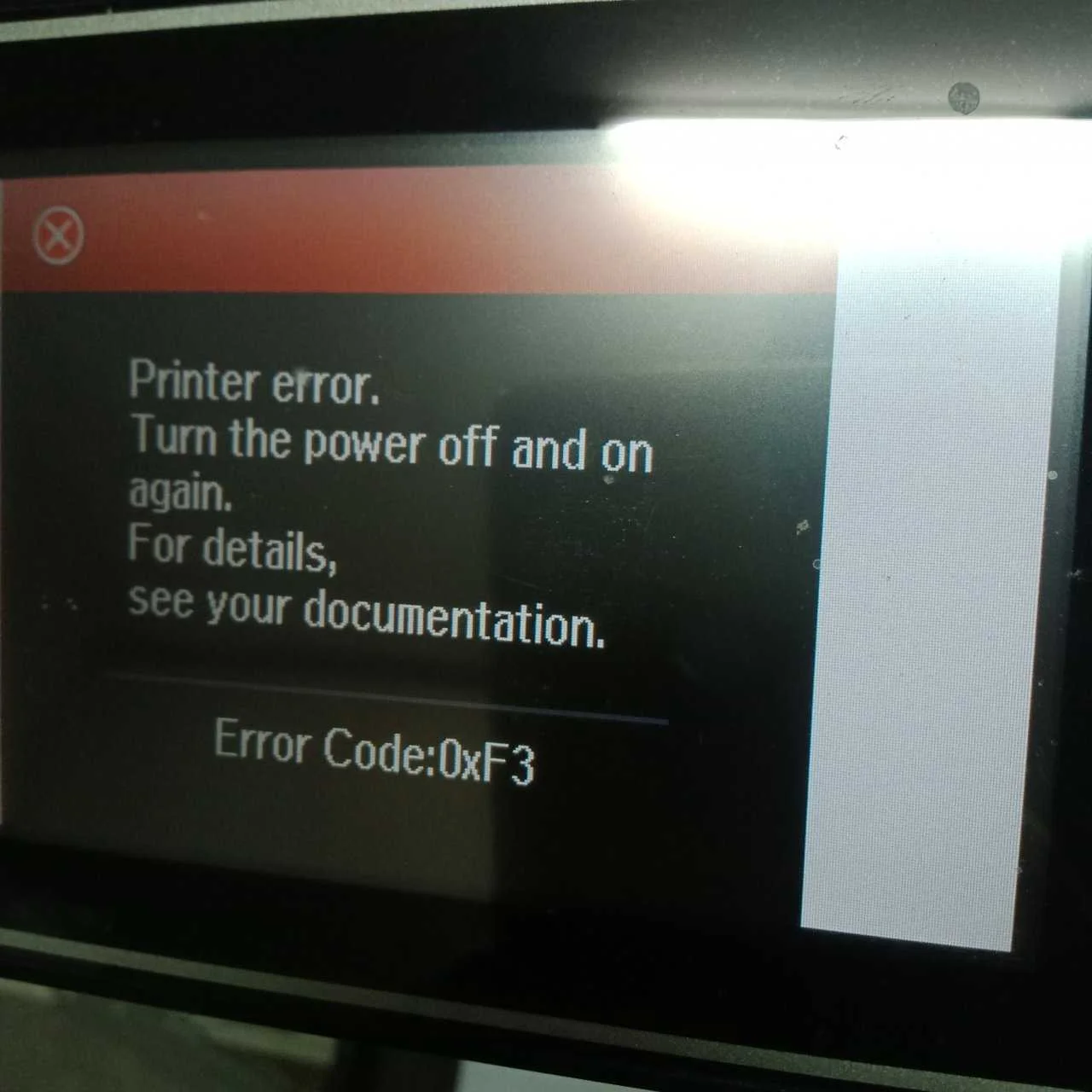

🔒 Closed How to fix the Error Code: 0xF3 of Epson L1455
Ang error code na 0xF3 sa Epson L1455 ay nagpapahiwatig na mayroong hardware o mechanical na problema sa printer. Maaring mayroong papel o debris na nakasama sa mekanismo ng printer na nagbabawal sa paggalaw nito ng maayos.
Mayroong ilang mga hakbang na maaari mong gawin upang maayos ang problema:
1. Tanggalin ang papel o debris sa mekanismo ng printer. Ito ay maaaring gawin sa pamamagitan ng pagbukas ng printer at pagtingin sa loob para makita kung mayroong nasira o nakasama sa mekanismo. Siguraduhing magpatay ng printer at i-unplug bago ito gawin.
2. I-reset ang printer sa default settings. Ito ay maaaring matulungan ang printer na i-scan ang mga problema sa hardware. Para gawin ito, sundin ang mga sumusunod na hakbang:
  • I-off ang printer at i-unplug ito.
  • Hintayin ng ilang segundo bago i-plug muli ang printer at i-on ito habang hinahawakan ang "Stop" button.
  • I-hold ang "Stop" button ng 10 seconds bago i-release ito.
3. I-update ang firmware ng printer. Maaaring mayroong mga updates ng firmware na naka-disenyo upang maayos ang mga isyu sa hardware. Sundin ang mga sumusunod na hakbang:
  • Bisitahin ang website ng Epson at maghanap ng mga updates para sa Epson L1455.
  • I-download ang firmware update at sundin ang mga tagubilin sa pag-i-install.
Kung hindi magawa ang mga hakbang na ito, maaaring kailangan mo nang magpakonsulta sa Epson service center para sa paglunas ng problema.
