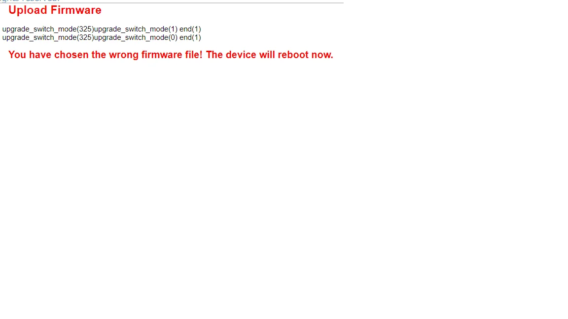

ganito lumabas nung inupload ko, may mali po ba na ginawa ko?
nagawa ko na po, may option po kaya dito pano activate antenna? or baka hidden lang , may four antenna kasi ako na connected kaso prang walang epekto
