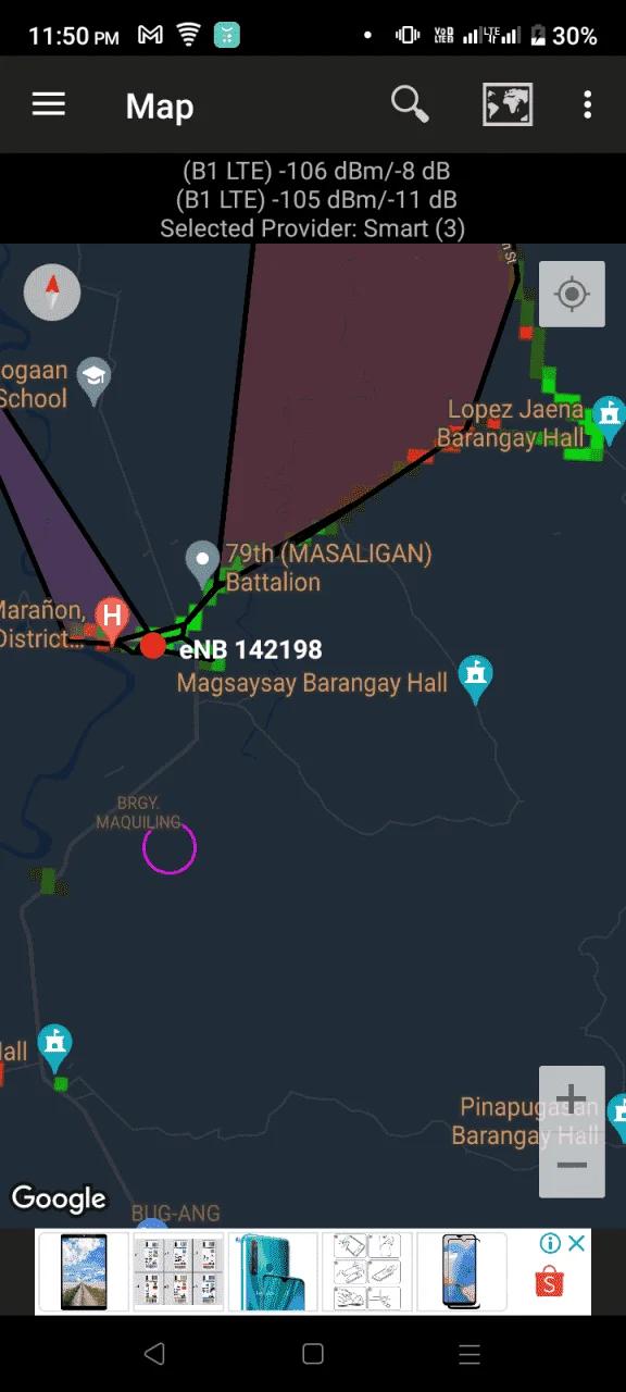

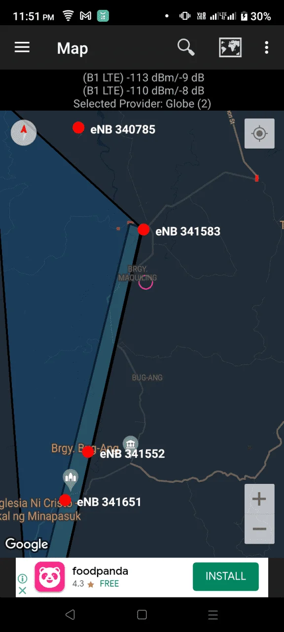

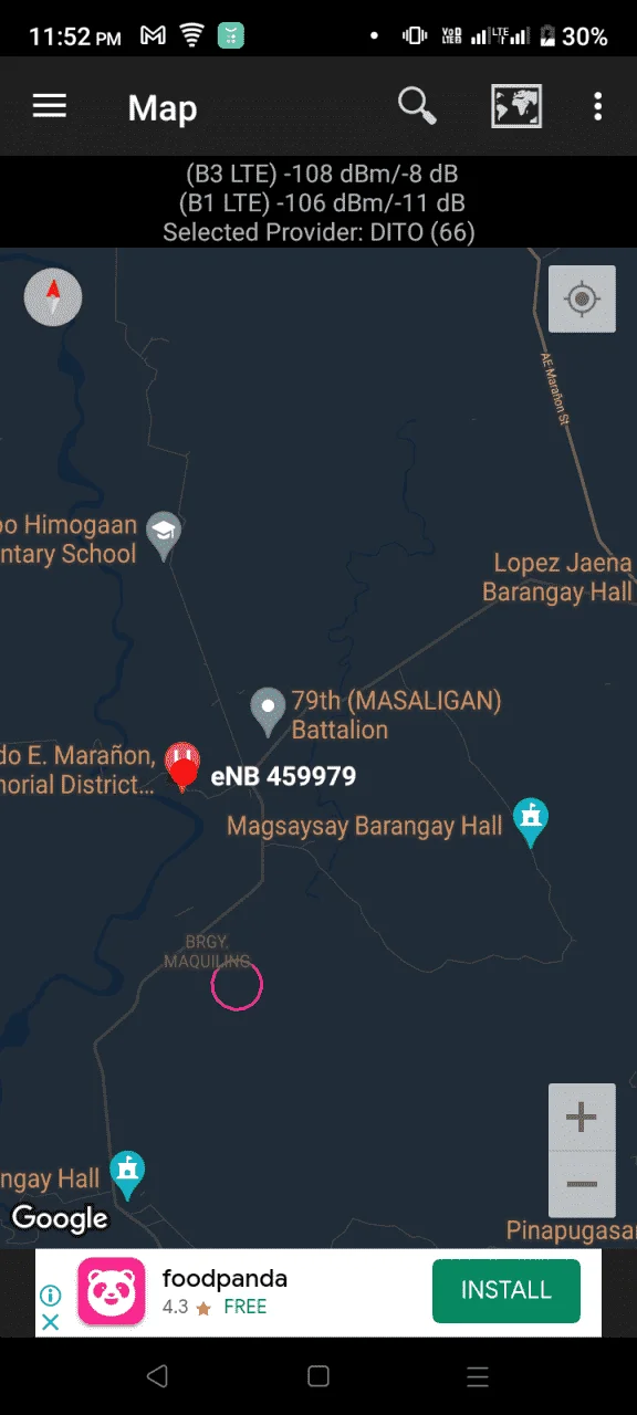

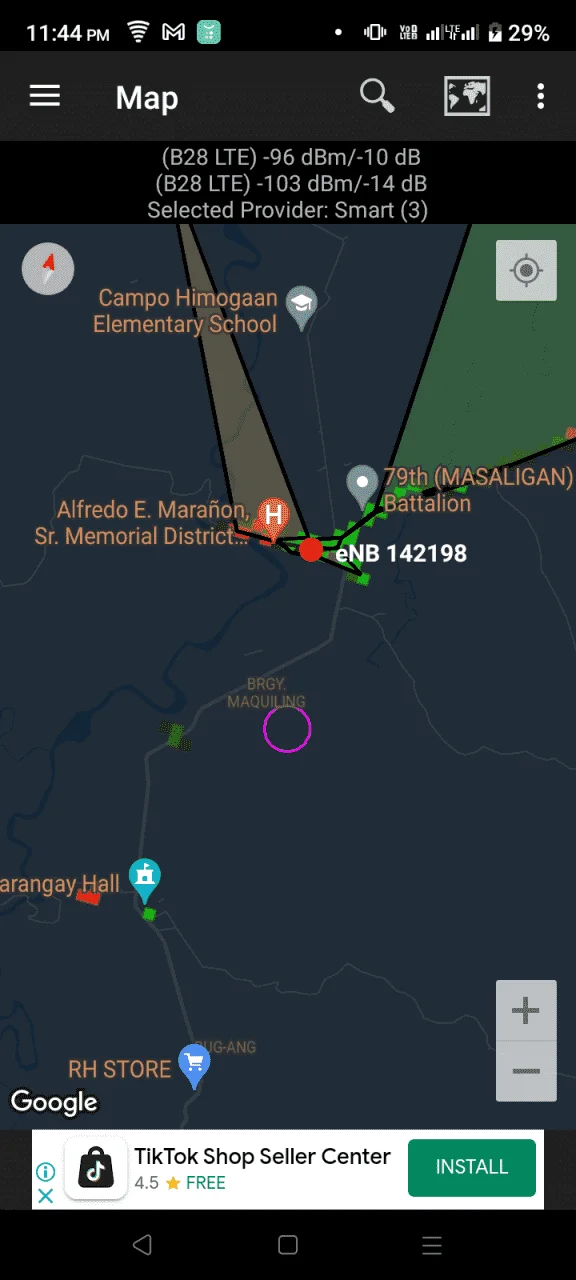

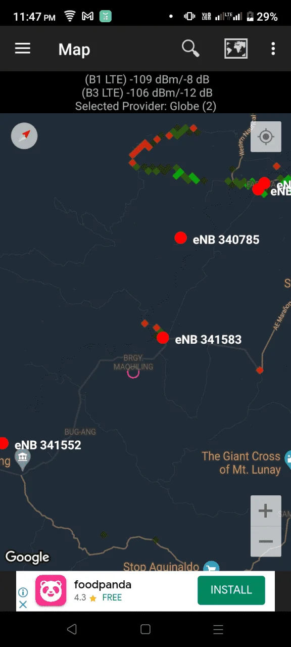

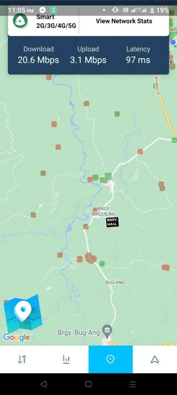

Mga master hingi sana tulong kung anong magandang Sim,Antenna at Router based on the data on this pic. Yung location nang antenna is yung barangay hall.
Salamat po nang marami mga master ❤️🙏received_1386846581885758.jpegreceived_774321140616837.jpegreceived_1386846581885758.webpreceived_774321140616837.webpreceived_1386846581885758.webpreceived_774321140616837.webpScreenshot_20230409-235229.webpScreenshot_20230409-235145.webpScreenshot_20230409-235037.webpScreenshot_20230409-234702.webp Screenshot_20230409-234419.webp
check mo sa cellmapper website para may additional info tulad ng available bands/frequency para mas maganda choices mo sa pag pili ng antenna at modem

Sir ito po yung data nang cellmapper salamat in advance sa inputs sir 🙏🥰Screenshot_20230409-235145.webpScreenshot_20230409-235037.webp

Sir ito po yung data nang cellmapper salamat in advance sa inputs sir 🙏🥰View attachment 2606350View attachment 2606352
Puro B1 pala available sainyo, check mo if same 'PCI' sila, pag same kase pwede mag dual band locking dyan. Medyo Tricky kase ng konti pa bago mag suggest pero iwan ko nalang pointers tas sagutin mo habang nireresearch/check ka dyan sa website
1. check Line Of Sight ng antenna, pag kita sainyo at kaya itapat ung antenna, pwede na ata 36dbi dyan(antenna)
2. Hiram ka muna modem kahit 936 kung kaya tas check mo yung mga tower(minsan kase akala ng iba pag malakas signal malakas din internet.) tas speedtest mo.
3. check PCI ng frequency sa isang tower, may mga modem na may dual band pero depende parin kung hindi congested yung tower.
so far 936 at d2k ft10 lang nagamit ko, ngayon bumalik ako sa 936 modem at mas maganda kuha kesa sa d2k.
sa antenna naman kung kaya mo parabolic ay ok lang din, sa modem suggested ko kung kaya mo ay mamba or 5g modem na naka unlock yung features(ganitong setup nakaka 200mbps+ magastos nga lang pero sulit) hintay ka nalang ng suggestions nila sa 5g modem at di ko masyado kabisado yun.
Salamat po nang marami sir. Additional nanaman to sa experience ko.

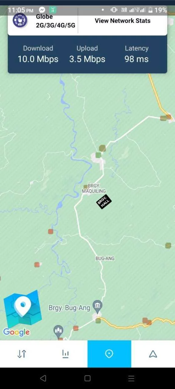

Btw, sir no need na pala na mag 200mbp+ kahit 10mbps sir goods na for duco lang naman kasi
pwede naman sir pag may nakita ka na modem user sa area mo pede mo naman ata i interview tas observe mo kung goods na din un na setup sayo. samin kase ako lang may setup na ganito kaya wala ako matanungan hahaha
Modem na may band locking..check mo na lng speed bawat band na available jqn sa area mo..yes dual band mas mainam..paresan mo ng parabolic..kung may makuha kang 5g modem at available naman sa area mo,mas better.
