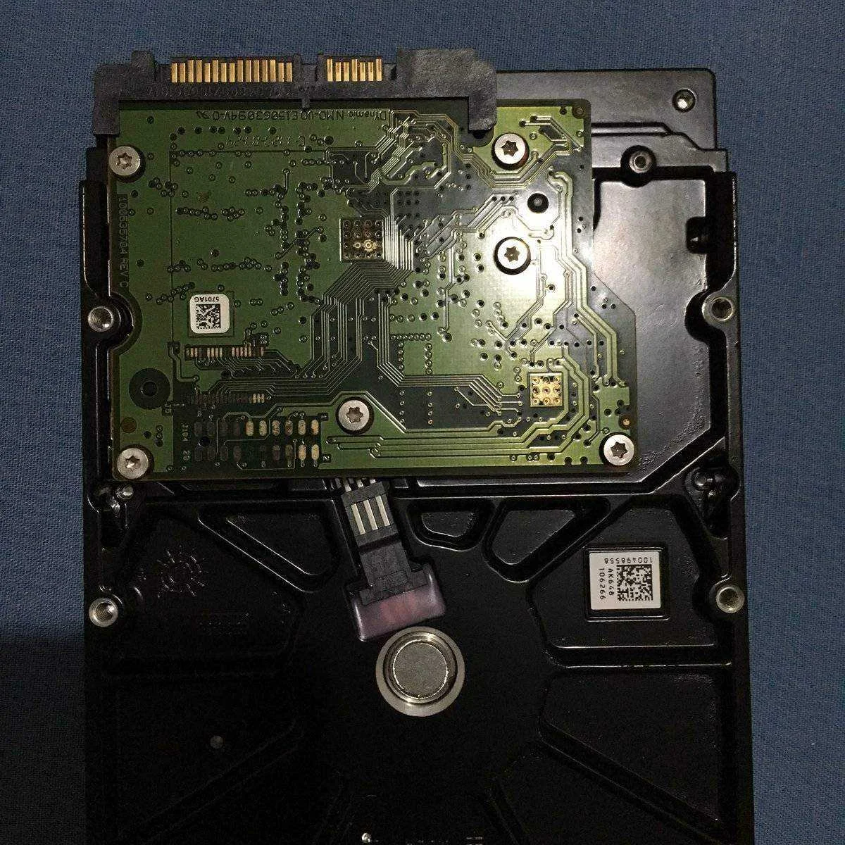

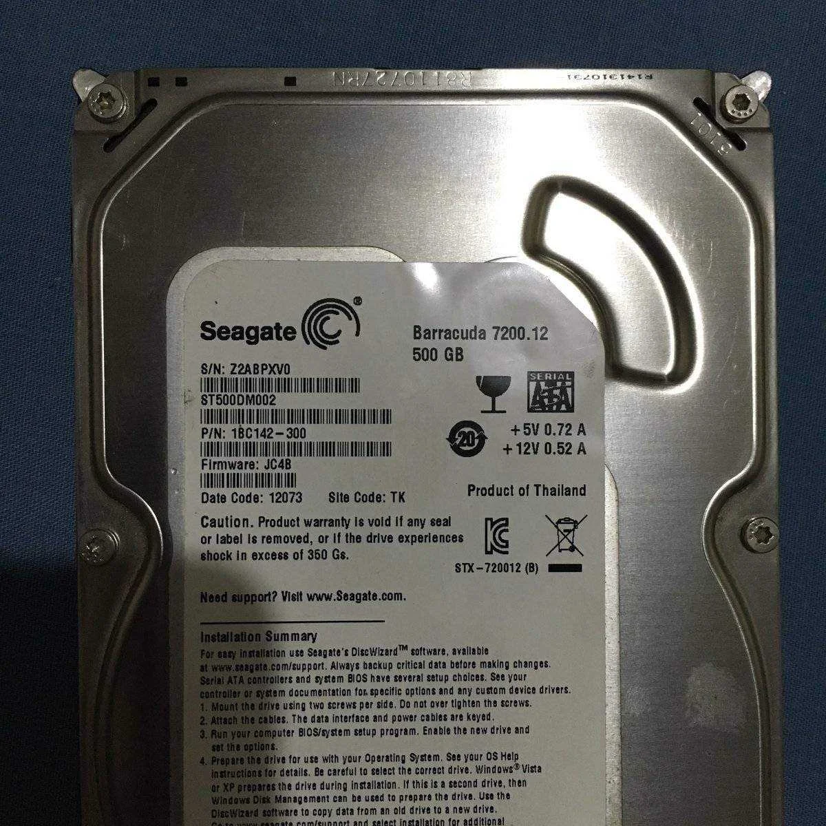

help naman po sa desktop. ano po kaya ang problem, kasi ayaw madetect ng hdd ko sa bios. pero yung dvd drive nadedetect. natry ko na ilipat lipat yung sata cable (sa 1, 2, 3, 4) kahit pag palitin yung cable ng dvd at hd pero dvd drive lang talaga lumalabas sa bios. :(
parang dead na po yung HDD ninyu...
try po ninyu mag.install ng another HDD at i.slave nalng yung hindi ma-detect na HDD..
try din po tong easeus data recovery para ma-recover pa po yung mga files sa sira na HDD...
share ko lang po...:-)
Salamat po sa mga reply. Nagpunta ako sa computer parts na shop, bibili sana ako enclosure. Pero sinabi sa 'kin baka daw hindi rin basahin yung hard drive. Ang plano ko ngayon is, ipacheck ang hard drive. Okay ba mag patingin sa Gilmore? Magkano kaya abutin mga sir? Or any recommendation kung paano ko marerecover mga files. Maraming salamat!
malamang ang sira nun hdd mo ay ung circuit board nya, elctronic ang dprensya hindi mechanical kya my naririnig ka p n activity ng hdd. replace na ng brand new sir, sayang kc ung time kung pilitin m p yn, unless my mkita ka n same model at mechanical nmn ang sira pde mo baklasin ung circuit board at sya ang ipalit mo jn sa hdd mo. :)
Sa kasamaang palad, wala pala akong pambukas sa screw nito. Haha!
Meron po ba kayong maissuggest na magandang pamalit dito sa hdd ko. 2012 ko sya nung binili sa gilmore.
May pag-asa pa ba na marecover ko mga files ko? Salamat po!
Tips na rin po para iwas ako sa panloloko pag pinacheck ko yung hdd. Wala kasi akong alam sa ganito. Salamat ulit! :)

Ouch! Ang mahal pala. Nagsearch nga din ako. 10k minimum. Tapos 40-70% lang kaya irecover. Ang tanging pag-asa ko na lang talaga siguro is bumili ng bago at gawing slave. Tutal umiikot/umaandar pa naman ang hdd. Salamat sa tulong niyo mga sir. *salute*
