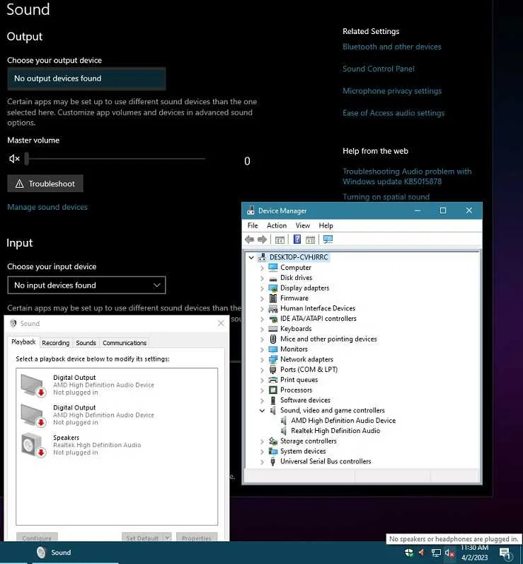

Baka may idea pa kayo sa pagayos, nakasaksak na sa likod ng pc ang speaker. Na-try ko na lahat ng version ng realtek drivers. Gumagana naman 'to dati tas biglang nag-"x" na lang sa speaker icon.
Hardware issue na kaya. Sa laptop gumagana naman ang speaker.

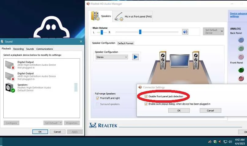

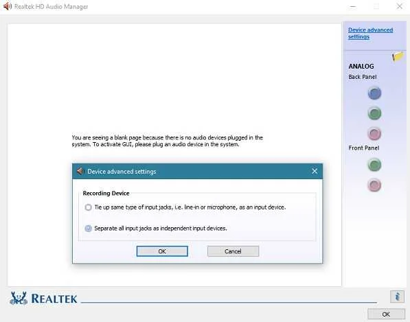

Na-try mo na ts yung connector settings? Yung parang folder sa tabi ng "ANALOG", try mo lang check yung front jack detection then uncheck naman yung auto pop up dialog. Also compare mo kung yung naka installed na driver ni Realtek HD Audio sa device manager is same or dapat mas updated pa sa audio driver ng mobo mo. Minsan kasi for compatibility yung mobo may mas updated sya na drivers kesa sa official release sa Realtek sites.

Punta ka mismo sa Realtek HD Audio Manager dun mo tingnan kung may play back, meron ring sariling audio manager kada motherboard manufacturer mas maganda gamitin yun. Tingnan mo kung naka enabled yung rear panel o Naka blurred. Enable mo lang, yung sa front jack naman check mo yung front jack detection tapos uncheck nung sa mute rear panel output.
Luh, :eek: gumana siya, paps. Nung cheneck-an ko 'yung disable front panel jack detection pero sa front panel pa din nakasaksak ang speaker. Maraming salamat talaga. :giggle:
