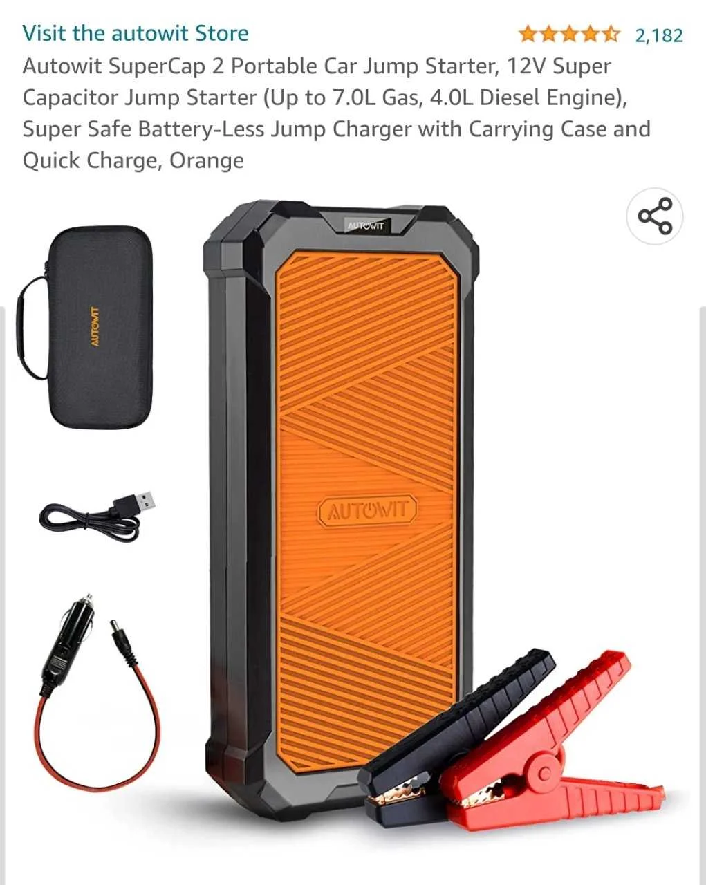

Masyado malaki ang capacitor for most application, kung i-match ang capacity ng li-ion battery for the same purpose.
Pangalawa, masyado mataas ang self discharge rate. So hindi siya mag hold ng power na kasing stable ng battery.
Pero may mga application na bagay yan. So far ang naimpress ako na application is ung car jump starter.
Pwede mo i full charge ung capacitor in a matter of minutes (pwede ka kumuha ng charge sa same na battery na ijump mo), tapos discharge sya during starting, kung saan mas akma ang capacitor kesa battery dahil sa high discharge rate na kailangan dito. Bukod pa dun, hindi siya tumatanda na parang battery. Hindi ka mabibigla na nakalimutan mo pala i recharge bago bumyahe.
