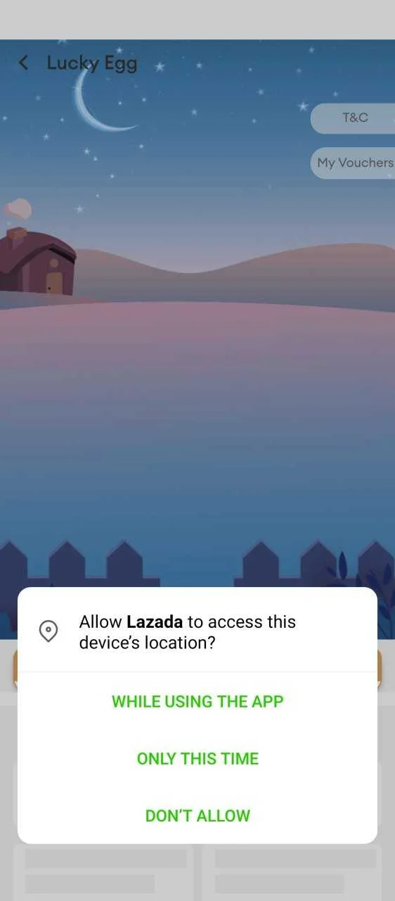

Anyone na may same experience sa infinix cellphone nila? Hindi sya matouch kaya hindi ako makapag bigay ng permission sa app to use my location or makaaccept ng call sa grab app kasi everytime na mag pa pop up sya hindi ko sya matouch. May nakaranas na ba nito? If there is, anong pwedeng solusyon dito? Salamat

possible may app ka lods na nag ooverlay sa screen mo (messenger, third party flashlight app or cleaner) try nyo force stop un then click nyo yan ulit
