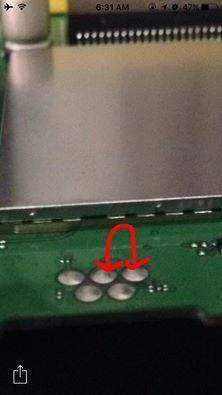

Preparation...
1. Unplug power. Using tyani/twiser
lagay mo both end sa dalawang
bilog sa pic ni ts
2. Wag bitawan tyani. Plug power.
Dapat hndi iilaw ang power light.
Pag nakailaw it means hndi dumidikit
tyani mo both ends sa dalawang bilog.
Dapat hindi umiilaw ang light uyun lng.
Pag ndi umilaw at nka plug na power.
Release mo na tyane. Saksak usb to usb
3. Proceed na kayo sa susunod na steps.
