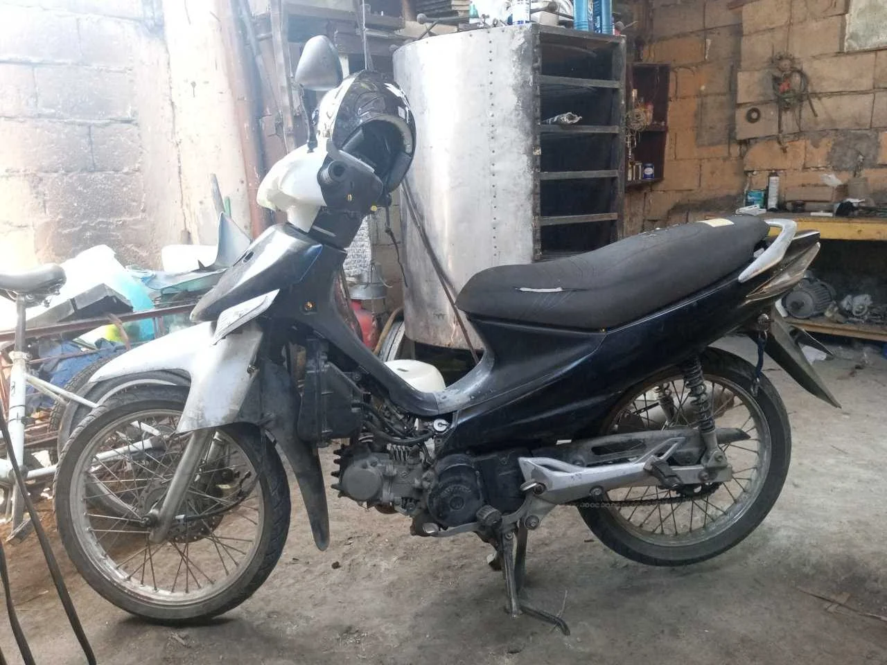

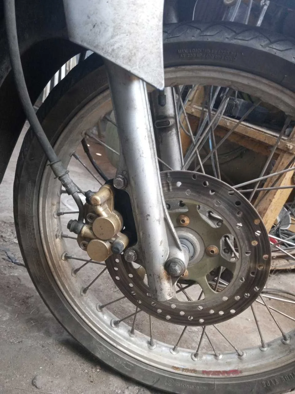

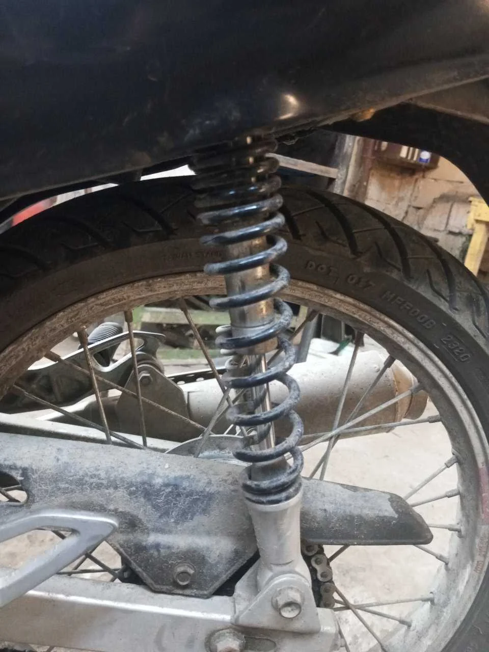

Hello po, yung motor ko na Smash 110 Revo ay naka Honda Rear Shock, mga 340mm ata, tapos front shock ay sa XRM 110 ang outer tube kasi converted into discbrake. Na pupush ako pa harap kahit ako lang mag-isa, masakit sa pwet, hindi siya balance. Kapag dalawa naman kami, lalo ako na pupush sa harap kaya sumasakit yung braso ko.
Need help kung kailangan bang i-flat seat yung motor ko or i-change rear shock na mas mababa pa sa 340mm? Kaso baka sumayad yung ilalim sa mga bumps.
Anyway, 5' 8.5" ako.
P.S. Pasensya na sa background
Hmm.. Change cover seat (wag yung makinis, dapat magaspang o makapit kasi dalosdos ka tala niyan)at hump lower camel o gusto masakit sa pwet flat seat haha.. Same ba size ng gulong gamit mo ts at naka adjust yung front shocks ng bahagya? Kasi halos walang play(space pagitan sa floor) yung back wheel sa floor naka center stand usually sa standard/regular makapasok yung sapatos sa space gap sa likod o maangat mo yung front wheel para ma free wheel endi sumsayad.. Kung same size yung wheel drop mo yung front size kunti kung gusto mo.. O ayaw palit ng gulong lower pa yung harapan na shocks kung kaya... Suggest ko lang to TS so ikaw parin ang hari...
Long ride po ako mga 30+ KM per day. Yung flat seat sabi nila di pwede pang load ride po. Try ko nalang bumili ng mamahaling flat cover. Di ko pa pala nasabi sa iyo na degraded na yung foam ko at hindi na sya maganda, lumulubog na siya.
Hindi rin pwedeng i-lowered yung harapan kasi mataas yung shock ko sa likod. Mukhang kailangan ko na talagang mag change rear shock.
80/80 front wheel at 90/80 rear wheel.
I think yung seat talaga yung kailangang palitan tapos ang sa huli nalang ang rear shock.
wala kasi akong mahanap na replacement foam sa online, puro indonesia or thailand ang meron kaso nag-aalinlangan ako.
Salamat sa suggestion mo, I appreciate it.
